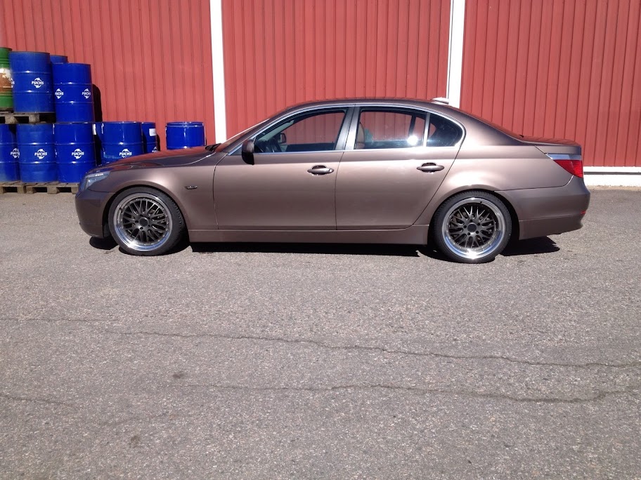

            Originally posted by maahinen View Post
            Ei noi 19 tuumaiset lippivanteetkaan isoilta näytä omassa. Laitan kuvan jos osaan.
            Minä jeesaan:
            - Antti -
            • maahinen
              • Jun 2012
              • 87
              • E_Suomi
              #1761
              Originally posted by Anzafin View Post
              Minä jeesaan:
              - Antti -
              Kiitos. Ei toi oikein onnistunu iteltä. Pitäis varmaan opetella.
