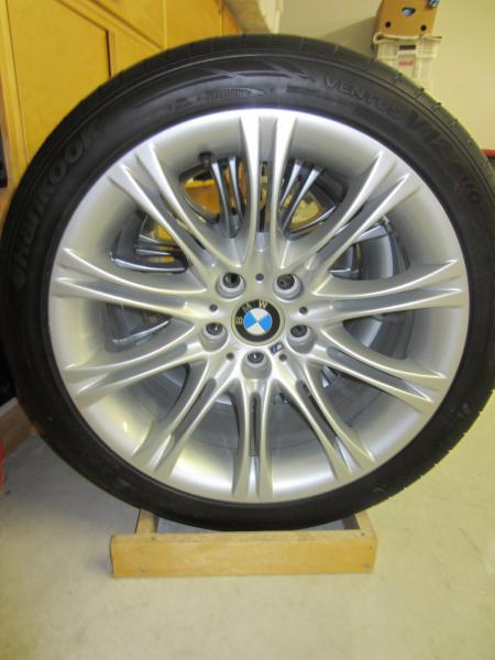

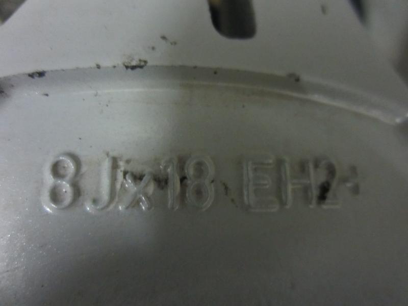

        #1473
        E60 m-sport vanteet
        Mikäs on tällasten vanteiden ET ?
        Vanteet alkuperäiset E60 m-sport vanteet,
        koko on 8x18 ja vanteessa merkintä EH2+ ?
        talveksi tarkoitus laittaa 245/40-18 nokian nastat, niin minkäkokoisia spacereita voisi sovitella, että tulisi sopivasti ulospäin?Click image for larger version

          #1474
          talveksi tarkoitus laittaa 245/40-18 nokian nastat, niin minkäkokoisia spacereita voisi sovitella, että tulisi sopivasti ulospäin?[ATTACH]106700[/ATTACH]
          [ATTACH]106701[/ATTACH]
          Jos on E60:lle tarkoitettu niin ET on 20, nelivedolle 43. Näitä on sitten tehty myös E46:lle ja E85:lle ja niiden ET:t ei käy E60:een.

            #1475
            Kiitos Iku, tuo selvensi asian.

              #1476
              En kyllä laittais talvirenkaita noilla vanteilla yhtään ulospäin... saa olla kokoajan pesemässä, puhumattakaan hiekasta ja suolasta mikä hakkaa maalipintaa kyljistä, tokihan jokainen saa tehdä omalleen mitä tahtoo.

                #1477
                Tuollaiset alla ja päällä 245\40 contin kitkat,ei kai talvella kannatta spcareita laittaa.Toimii hyvin ilmankin

                  #1478
                  Minullahan oli nuo ET20 -versioina (eli niillä E60:n oikeilla offseteillä) ja tässä testailua eri spacereilla: http://www.btcf.fi/forum/showthread....166225&page=90
                  Ei raapinut noillakaan paksummilla lätkillä.
                  - Antti -
