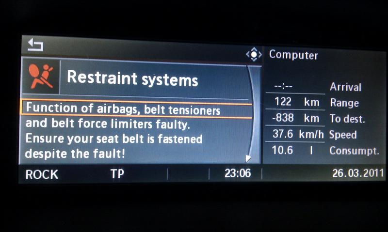

    Aiheesta on varmaan ollut jo aiemmin puhetta, mutta toivottavasti joku jaksaa vastailla tähän jos ollut vastaavia ongelmia. Kerron miten minun autossani ongelmat alkoivat, auto E60 520i, v2004, 120tkm, ollut minulla n.1kk.
    -n.2vko sitten ajotietokoneesta hävisi kalenteripäivämäärä. Olisiko saanut kunnolla resettiä, auto oli seissut vain yön yli tallissa.
    -Seuraavalla viikolla ajonaikana syttyi turvavyö -merkkivalo palamaan hetkeksi, varoitusvalo sammui kun siirsin hieman penkkiä. Penkki ei varmaankaan ollut kunnolla "lukittunut" paikoilleen.
    -Tällä viikolla maanantai, herjasi mystisesti vain kerran takaparkki tai peruutusvalosta. Seuraavien käynnistysten yhteydessä ei mitään ilmoituksia.
    -Tiistai aamu, ajotietokone sekosi täysin käynnistettäessä. Ensin alkoi tulla virheilmoituksia, Airbag/turvavyö, yms.., Cruise Control, lasinpyyhkimet (jotka muuten pyörivät koko ajan, ei saanut pois käytöstä). Sammutin virrat ja sama toistui uudestaan. Kolmannella käynnistysyrityksellä (tällöin käytin vara-avainta) pyyhkijät rupesivat pelaamaan normaalisti, mutta airbag ja turvavyövalot jäivät palamaan koko ajan. Käynnistettäessä tulee virheilmoitus "Restraint systems failure - Function of airbags, belt tensioners and belt force limiters faulty".Nyt auto toimii muuten OK, paitsi nuo airbag ja turvavyömerkkivalot palavat koko ajan. Voisiko joku kertoa mistä on kyse, itse epäilen vähän akkua, on vielä alkuperäinen käytössä. Tai sitten on jokin huono kontakti liittimissä tai pahin juttu eli jokin todellinen vika
    Ensi viikolla aika huoltoon, mutta kiinnostaisi kuulla muiden kokemuksia!

    Ääni huonolle akulle. Melko todennäköisesti vika on siinä.
    Voi olla että se Restraint System Failure -vika on vain jäänyt päälle vaikka mitään varsinaista vikaa ei olekaan. Jos joltakulta kaveriltasi löytyy esim. INPA niin sillä lukemaan vikakoodit, nollaus ja katsoo tuleeko uudestaan. Voihan se tullakin, mutta silti voi vika olla akussa.
    Akku vaihtoon siis.

                  Akusta voi lähteä liikkeelle toki. Ja vikakoodien luvusta ja nollauksesta.
                  Itse ensiksi tsekkaisin uiko takapaksin pohja vedessä. Siellä on mm micropowermodule joka sekoittaa ja pimentää erinäisiä laitteita jos ui syvässä vedessä. Tämä on yleisempi ongelma tosin E61 korissa, mutta aika simppeli tsekata. Eli kontista vaan vararengas/lokerikot pois ja sitten se kaukalo ylös niin pitäisi styroksin päällä olla varusteista riippuen x määrä moduuleita.
                  En tiedä onko kaikissa varustetasoissa vielä tuossa ikäluokassa MP-moduulia, mutta ainakin itseltä sellainen löytyi, vaikka muuta väittivät.
                  Jos/kun ei ole vettä eikä akun vaihto auta, on vaihtoehtoina vielä IBS-kaapeli tai päävirtakaapelin hapettuminen läpiviennistä. Toki voi ruksia useammankin vaihtoehdon jos tuuri käy.

                    No niin, nyt auto kävi sitten merkkihuollossa ja mitään selkeätä vikaa ei löytynyt. Akun miinus -navan kenkään oli hiukan korroosio iskenyt. On voinut aiheuttaa hetkittäisen jännittekatkoksen:think. Testerillä vikakoodien nollaus ja nyt taas toimii, toivottavasti jonkin aikaa.

                      Mulla tuli kanssa tuo samainen vika muutama viikko sitten ja käytin auton Laakkosella vikakoodien luvussa. Siellä nollattiin kaikki (ja niitä muuten olikin melkoisesti kertynyt talven aikana), jonka jälkeen ongelma poistui pariksi viikoksi. Tänä aamuna taas tuo miellyttävä Bling-ääni ilmoitti viasta.
                      Laakkosella epäilivät, että apukuskin penkin tunnistinmatto olisi viallinen... Mitenkäs tuo trippimittarilla nollaus kävikään helpoiten?

                        Jos se on tuo vyönkiristimen aiheuttama niin et saa sitä nollattua kuin piuhan päässä Epäilivät, no käy luettamassa koodit niin varmistut viasta.

                            Omassa 535D:ssä sain kanssa tämän turvavyö/airbag ilmoituksen... Aiheutui kun otin etuoven verhoilun irti ja irroitin bagin johdon vahingossa. Akku oli kiinni, joten teki siitä sitten vikakoodin ja ei onnistunut kun INPA:lla nollata..
