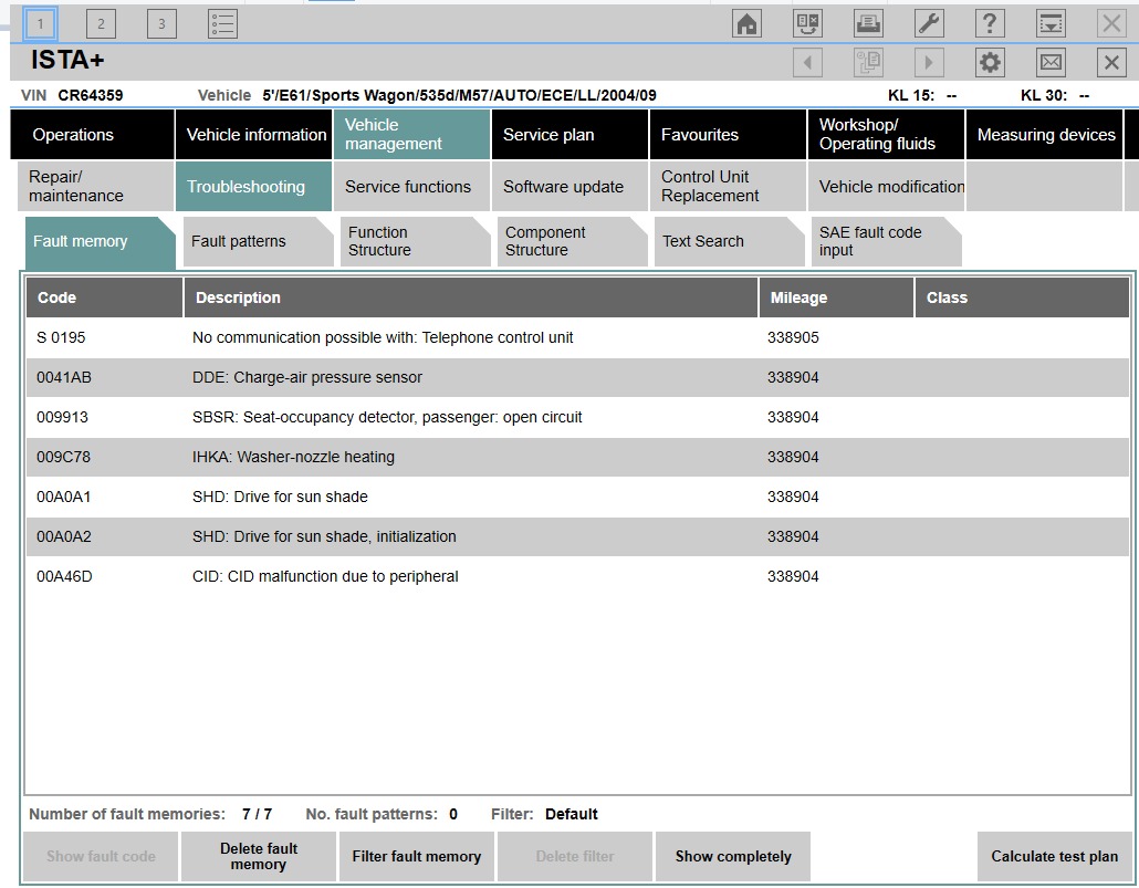

                        No nyt olisi foorumilaisen avustuksella vähän tutkittu. Penkintunnistinmattoon tuo kai viittaisi ja open circuit katkonaiseen johtimeen?
                        Kun koodin nollasi ja repsikan penkillä istui se toimi ihan oikein. Tunnisti oliko vyö kiinni ja vaati sitä merkkivalolla. Kun penkiltä nousi pois vyönvalo jäi palamaan ja hetken päästä syttyi häiriövalo tuolla koodilla.
                        Pääsee johtopäätökseen että tunnistin on risa, saa kontaktin kun joku istuu mutta ylösnoustessa kaapelikatkos tuottaa virheen?
                        Tuo mattohan on aika hengettömän näköinen viritys joten en varsinaisesti ihmettele.
