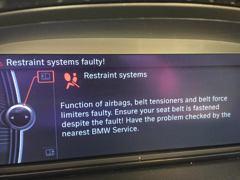

    Liitytääs täälläkin tähän samaan kerhoon
    Eli viikonloppuna partyilla ollessa samainen teksti ja valot tauluun kesken ajon.
    Tänään koitettu inpalla lukea koodit mut ei pääse sisään purkkiin

          Tämä tuli kuntoon uudella IBS:llä ( intelligent battery sensor ) joka vaihdettu eilen.
          Ei pala enää ainuttakaan vikavaloa eikä herjaa mitään, vikakoodeja puhdas 0
          Oireina oli mm.
          -Moottorin vikavalo aika ajoin
          -Rengaspainevalvonnan herjat
          -Airbagin vikavalot
          -Sivulasit ei menneet kerralla ylös, vaan n. 10 cm ennen yläasentoa lähtivät takas alaspäin ( ei lähde enää )
          -Perän tasonsäätö touhuili vähän mitä sattuu
          -Startatessa näyttö pimeenä + kellonaika hukassa
          Vikakoodeja mm.
          -Imm
          -Kaikilta hehkuilta
          -Lambdan lämmitys
