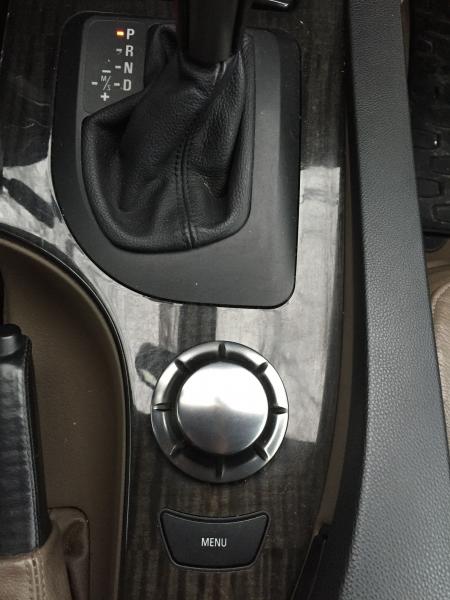

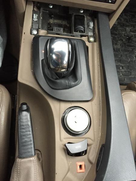

                Mitenköhän tuon idrive ohjaimen päivittäisi parhaiten?
                Uus on sen verran erilainen et pitäis vähän modata kaikkea.

                  #38
                  Levyn koneistus, keskikonsoliin aukon suurennos:think

                      Idrive ohjaimen saa asennettua melko siististi 6 sarjan kehyksellä jos itse tekee reiän, ilman jigiä ja jyrsintä just sopivan reiän työstö kun on hieman hankalaa...

                        Se on kyllä melko tuskaista hommaa työstää käsin se reikä sille ohjaimelle. Tuosta saa vanhaan paneeliin jyrsityn reiän: http://www.ebay.com/itm/Ausschnitt-C...item2a4195b307
                            6-sarjan kehys on noin 6x kalliimpi kuin 5-sarjan.

                              35e muistaakseni oli kehys, mutta kyllä minä ainakin jossain vaiheessa vaihdan tuon koristelistan semmoiseksi missä on orkkisreikä tuolle ohjaimelle. Häiritsee tuo musta kehys

                                Tai siis tarkalleenottaen tuolta saa reiän työstämisen eli pitää lähettää sinne paneeli...
                                Tätä tarkoitin.
                                Ptikkala, vanhaan paneeliin voi siis jyrsiä sopivan reiän, vastaa originaalia. Toki sun nykyiselle listalle tämä on myöhäistä.
