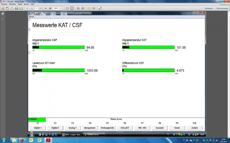

    Nappasin oheisen printscreenin aika pian auton käynnistyttyä. Ihan kylmä moottori ei ollut, auto seissyt n. 3 h. Jos tällä jotain merkitystä.
    Sitten itse asiaan, osaisiko joku suorilta kertoa, onko kuvan arvot kohdillaan? Polttoja tuntuisi tapahtuvan sännöllisen epäsäännöllisesti, kuitenkin noin 1/tankillinen. Tämä lienee ketjun viestien perusteella suhtellisen normaalia?

      Vastapaina ainakin on hyvä. Kokeiles täyskaasulla, jos ei nouse yli 300 niin on hyvässä kunnossa... Jos nousee yli 400:n niin pakkopolttoa dissillä tai rheingoldilla pari ketaa putkeen niin tippuu yleensä 200 pintaan...

        OK, kiitokset. Testaan vielä nilkka ojennettuna.

          Polton aikana ei sitten nillkkaa suoraksi,vaan normiajoa vaikka motarilla.
