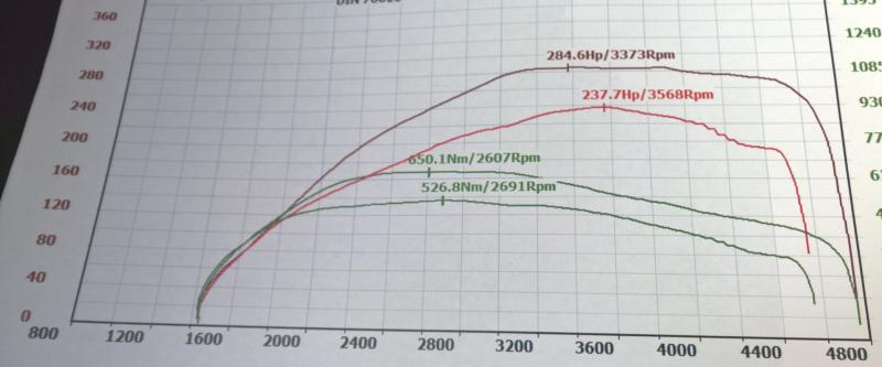

                                Allekirjoitan tuon kommentin. Antilla palvelu on hyvää ja muutenkin rento sälli. Samalla jutustellessa Antti tarkisteli alustan ja turbon kuntoa pikaisesti. Todettiin että alusta on kunnossa mutta turbossa pientä päittäisvälystä mutta ei pahaa.
                                Dpf veks ja ohjelmointiin. Vakio-ohjelmalla irtosi 237hp ja 526nm ilman Dpf:ää. Ohjelma sisään ja veto ja lukemat kivat 285hp ja 650nm. Lisääkin varmaan olisi saanut mutta halusin lähinnä alavääntöä lisää ja kuitenkin kestävyyttä ettei liian hirveitä alavääntöjä ja en halunnut voimasavuja putken päästä.
                                Samalla Antti arvioi että ilmamassamittari voi olla sökö koska 3300rpm kohdalla käyrän nousu leikkaantui vaikka ohjelmassa ei ollut ko. rajoitusta. No itselleni auto tuntuu lähtevän vakiota huomattavasti alempaa, automaatti vaihtaa pehmeämmin ja kun Dpf on poissa niin ärsyttävää nykimistä ei polton aikana enää tapahdu.
                                Suosittelen. Ja hei, hinta oli sovittu alennuksella 500€ mutta Dpf lähti pois niin iloisesti että Antti veloitti koko lystistä 475€. Siitä voisi ottaa muutkin esimerkkiä asiakaspalvelusta! Siis ohjelmointi 450€ dynon kanssa ja dpf poisto 25€.
                                Edit: "Etelän pajoilla" Dpf pois otto on luokkaa 500€ Onhan siinä tuotteistettu erikoisosaamista. Kun katto mitä reilusti alle tuntiin meni Ajtechillä tuohon työhän ja laskussa luki 25€ ������
                                Edit: Kulutus on parin tankin jälkeen tasoittunut 5,9l ajotietokoneen mukaan. Tankkaamalla mitattu 6,4l. Suunta on ainakin oikea kun ennen kulutus mitattuna oli 7,1l.
