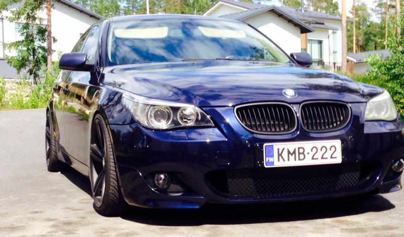

                        #776
                        Mitenniin kääpiörengasta? Mulla on 235/35 ja 275/30 19" alla ja hienosti toimii.
                        Ja mulla 225/35 joka nurkassa 19x8,5 m6 replikat 25mm spacerilla. Ei ainakaan omaan silmään tyhmältä näytä
                        e60 530d A
                        • Fabsu
                          • 1754
                          #777
                          Hyvältähän tuo näyttää! Kuulostaa vaan äkkiseltään niin pieneltä
                          e30 318i -88
                          • bemu2000
                            • 17798
                            • Jämsä
                            #778
                            Joo, tosta kuvakulmasta, takakuvaa odotellessa
