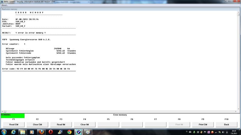

    ERROR: 93F9 Spannung Energiereserve
    E61 535dA -05
    Olisko kellään tietoa tuosta airbägin ohjausboksista?
    Vikakoodit luettu. Kuva liitteenä.
    Miten kannattaa edetä?

    Uusi ohjainlaite vaan.

          ko boksi on Security gateway module, ja siellä on konkat jotka on nyt tulleet tiensä päähän.
          uusi moduli maksaa vitusti (vissiin yli 500€), ja vaatii lisäksi koodauksen autoon.
          vanhan korjaaminen taas onnistuu ihan konkat vaihtamalla, eikä vaadi koodauksia eikä maksa paljoa. Moduli itsessään on hanskalokeron alla, irrottaminen ei vie montaa minuuttia.

                          Tuossa nopeesti tutkailtuna siellä on ainakin 8200uF/63V:n elkoja pari kappletta jossain SGM-versiossa ja ne siellä varmaan toimii energia-varastoina. Nuo elkothan vanhetessaan kuivuvat eikä enää toimi kunnolla (kapasitanssi pienenee). Oikarin mittaaminen noissa ei oikein taida kertoa tuosta mitään, kun ne ei taida oikariin mennä vaan niitten varauskyky loppuu.

                              Juuri noin. Tuon kokoiset ovat aina märkiä elkoja, joita ei saa normaalisti oikariin, kun vasaralla iskemällä. Sekin pitää muistaa, että lämmetessään vanhat myös menettävät varauskykyään. Kapasitanssin mittaus kylmänä voi antaa liian optimistisen tuloksen.
                              Ylipäätään: noita ei voi mitata, kun irrottamalla ja samallahan ne vaihtaakin. Kukaan täysjärkinen ei euron osaa takaisin tinaa.
                              Jäljelle toki jää myös kylmäjuotos. Nehän onkin mukavia vikoja...nimimerkki luultavasti lopulta yhden MULF:in korjannut
