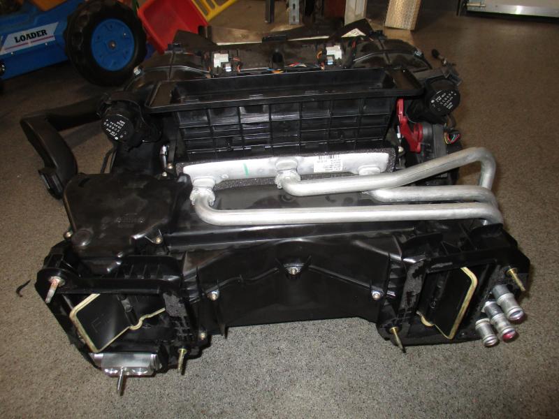

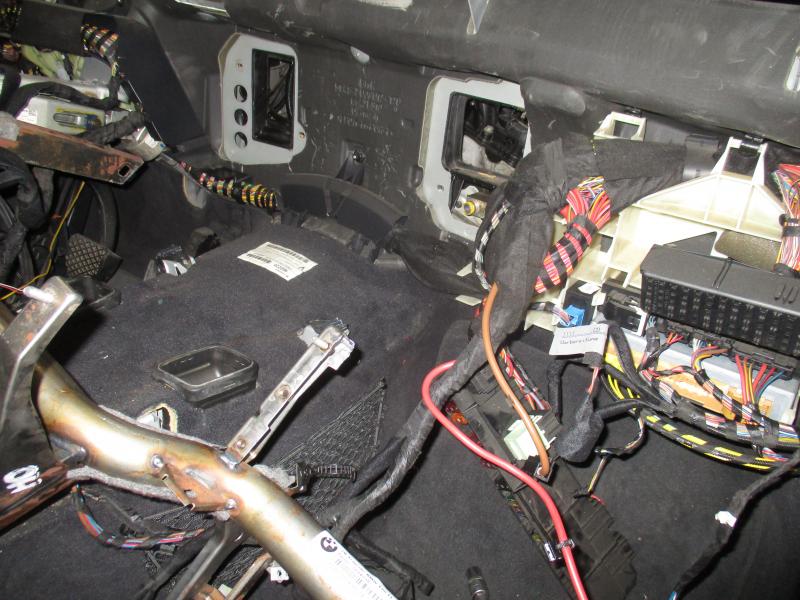

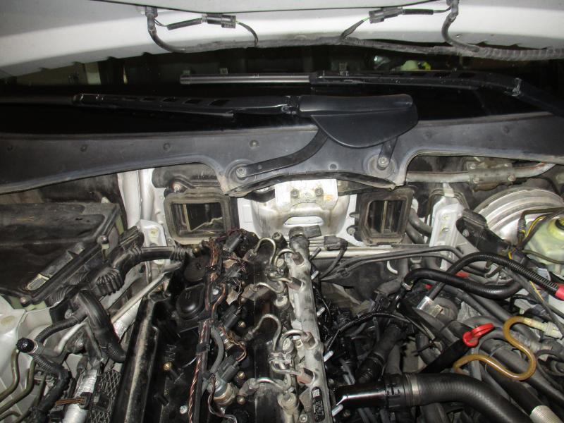

              Itsellä höyrystin nyt vaihdettu, selkeä vuotokohta löytyi paisuntaventtiilin jälkeen ja vuoti nesteet kennotilan pohjalle ja sieltä kondenssivesiputkea pitkin vaihdelaatikon kohdalta ulos.
              Tässä tähänkin topiciin muutama ärsykekuva projektista. Työ ei kokonaisuudessaan ole mitään raketti-tiedettä. Vaihto-osat kannattaa tilata valmiiksi, varata aikaa pari päivää ja torx-ruuvareita sekä -räikkäpäitä. Radio Rock soimaan, tilaa auton ympärille ja "pari" asennus-olutta. Kaverista on apuja kojelaudan sekä IHKA-mötikän liikuttelussa.
              Voin koota tästä pikku ohjeen, koska kuvia napsin työn aikana ns.riittävästi.
              Imusarjan irrotus on turha toimenpide, ei tuo lisäarvoa. Ilmaputsarin kotelon yläosan irrotus tuo riittävän tilan. Ilmastoinnin putkien kannatin on hyvä irrottaa moottoritilan oikean puolen pyöräkaaresta, antaa liikkumavaraa läpivientiä kohdistettaessa. Itse rikoin toisen putken tiivisteen tässä kohtaa asennuksessa.

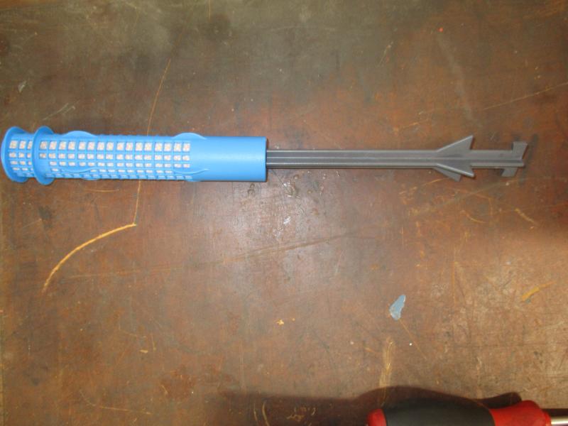

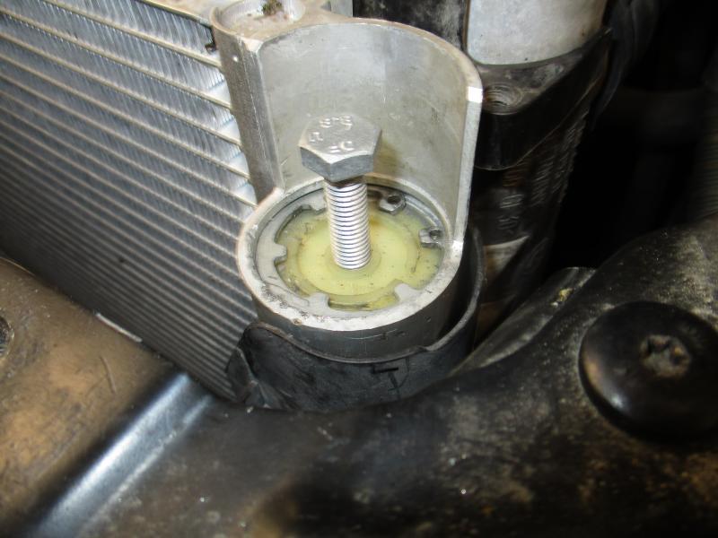

                Ja siinä kuivaimen vaihto kuvina. Etuosan pellit irti torx-ruuveista, mutteri kiinni patruunatilan korkin päähän, painaa korkkia pultin päästä alaspäin ja samalla sokkarengas irti ja nyppää korkin pois pultin avulla. Patruuna pois tilastaan ja uusi tilalle, tarkastaa korkin tiivisteet että kunnossa ja korkki kiinni jne. Työaika 20min.

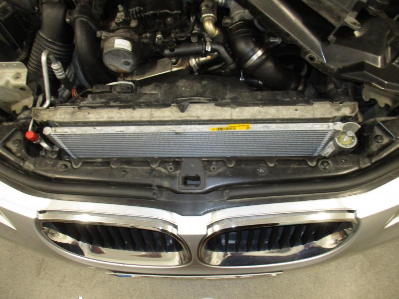

                                Höyrystin vaihdettu. Vaan eipä ollut vanhassa vikaa, joten meni rahat kankkulan kaivoon... Mukavaa. Varmaan keulan kennoa uusimaan seuraavaksi.
                                Kannattaa viedä sellaiseen ilmastointikorjaamoon jossa koeponnistetaan TYPEllä järjestelmä, vuoto löytyy varmasti. Yleisimmät vuotopaikat on kompuran akselin tiiviste, lauhdutin (keulalla) ja kuivain/liitokset.
