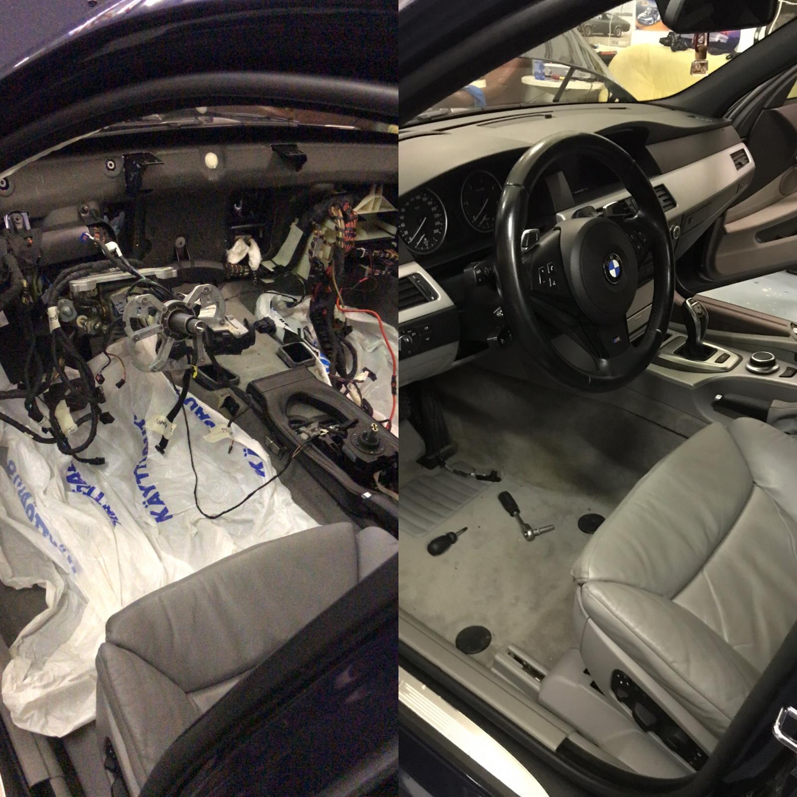

                                #105
                                Tuli tuossa kaverin kanssa korjattua omasta E61 535d stä vuotava höyrystin vkl aikana itsellä oli kennossa jälki vuodosta sekä paisunventtiili melko märjän näköinen , joten varmaksi ei tiedä kummasta vuoti enemmän. Mutta
                                olihan hommaa huhheijjaa..uus kenno , tiivisteet , paisuntaventtiili ja samalla hiellä kannattaa uusia puhallin kun samassa kotelossa on ja purkaa pitää kuitenkin. Kuviakin tuli räpsittyä tässä vähän ennen/jälkeen kuvaa
                                Minkä kokoluokan remppa tiedossa.
