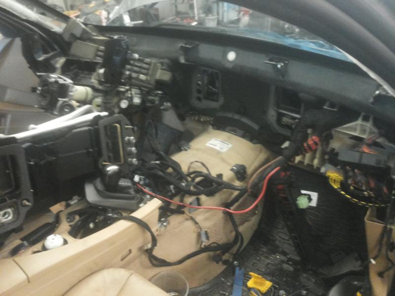

      Elikkä työ isessään on melko suuri mutta ei mikään amerikantemppu, kunhan muistaa ottaa vain akun johdot irti niin ei tule ongelmia(ei jää edes vikavaloja palamaan).
      Osa mikä täytyy uusia on ilmastoinnin höyrystin/kenno. Mikäli niin hyvätuuri käy kuin itselläni tuota vaihtaessa putket pystyy myös kätevähitsari hitsaamaan.
      Kun koelaudan saa irrotettua niin siinä keskellä oleva koko musta muovipömpeli jossa on lämlaitteen kenno ja sisäilmanpuhallin, niin lähtee irti.
      Konehuoneesta löytyy muuta ruuvi jotka täytyy irroittaa myös jotta pömpeli irtoaa. Voin lähettää jotain kuvia projektista mikäli niinstä on jotain apua. Itse tein työn ensikertaa rauhallisesti ja siihen kului kaksi iltaa ja eikun menoksi.

        Ei niitä nesteitä kannata pois ottaa, koska ei sitä nestettä tule kuin maks litra. Piru vie ei minulla olekkaan kuin tämä yksi kuva enää tallessa, mutta joo melko paljon purettavaa on.
