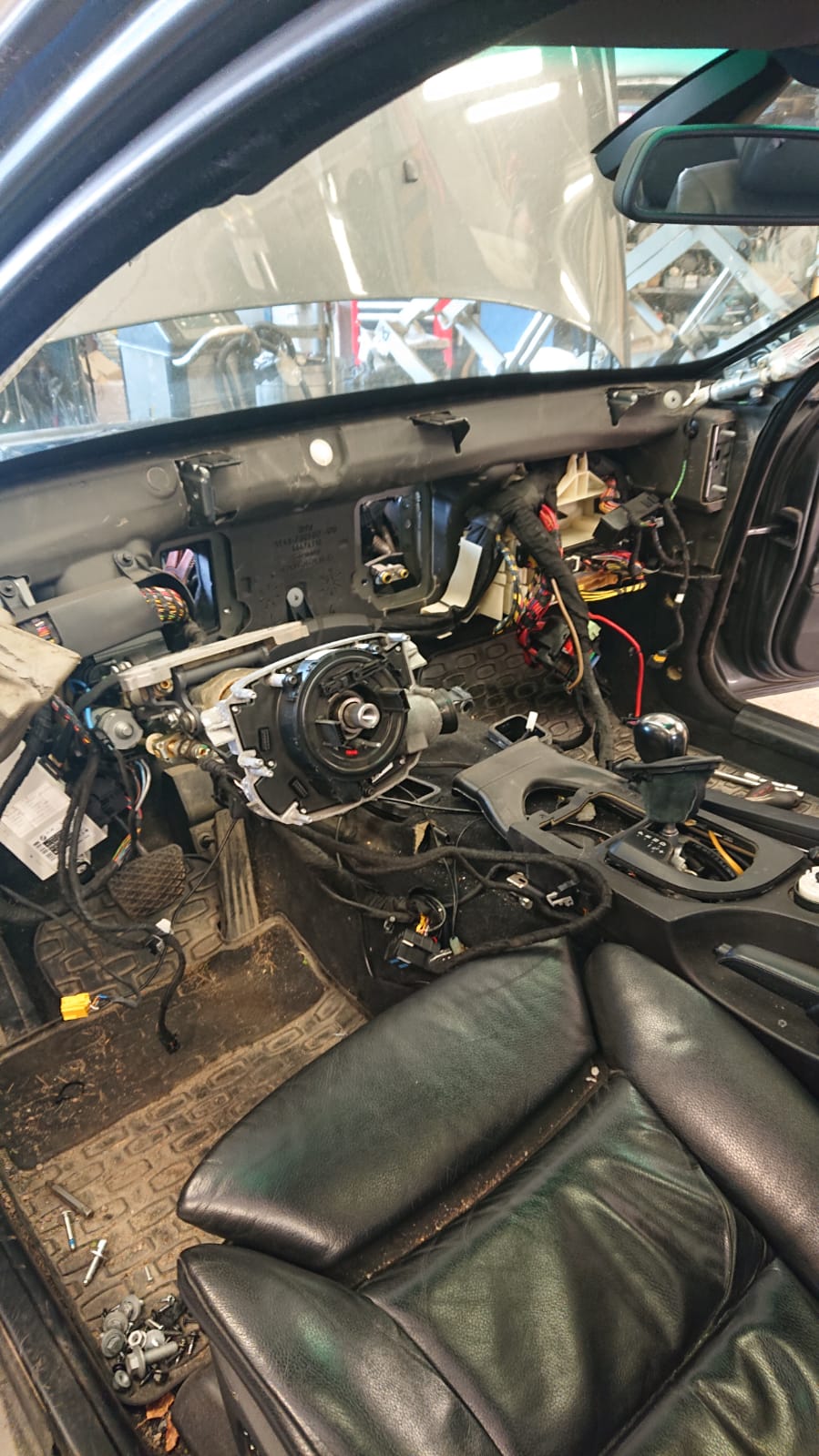

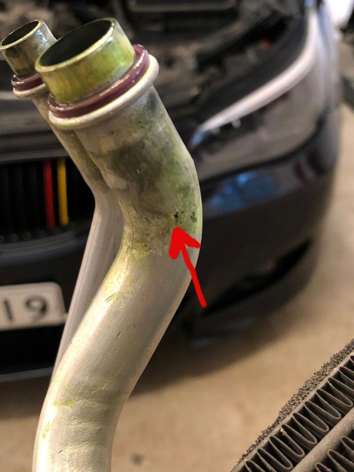

                        Itselläkin autoon täytettiin puoli vuotta sitten syksyllä ennen talvea ilmastoinnin kylmäaineet eikä vuotoja havaittu, aineitakin oli muistaakseni 600ml järjestelmässä. Pari viikkoa sitten ekojen helteiden aikaan huomasin ettei auto puhalla ollenkaan kylmää ja vein huoltoon. Käskin etsiä vian miksi ei puhalla kylmää. Palauttivat auton tunnin päästä ja kertoivat ettei järjestelmä vuoda ja pitää paineet, silti järjestelmässä ei ollut yhtään ainetta ennen täyttöä. Nämä kylmäaineet tulivatkin sitten pihalle välittömästi kun lähdin huoltamon pihasta kotiin, kondenssivedenpoistoletkusta oli sylkenyt kaikki ulos hanttarin puolelle vaihteiston kylkeen.
                        Tämän ketjun innoittamana lähdin purkamaan auton sisustaa palasiksi. Vuotokohdaksi paljastui höyrystimen kennon paksumpaan alumiiniputkeen hapettunut noin puolen millimetrin kokoinen reikä. Putki ei ollut hinkannut mihinkään, pelkästään hapettunut puhki. Tarkistin myös tyyppiviaksi parjatun kohdan rintapellin läpiviennin kohdalta tuosta paksummasta alumiiniputkesta, ei ollut sekään hinkannut kiinni pellin reunaan ja oli kunnossa.
                        Syö vaan miestä kun tällaisen takia joutuu kolmen työpäivän verran tekemään töitä...
