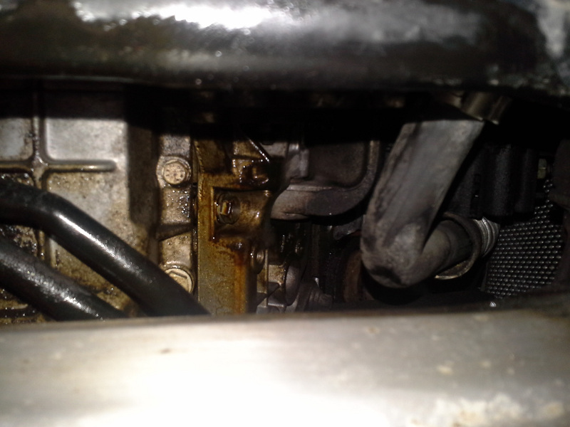

                545i vuotaa öljyä koneen vasemmalta puolen. Jokainen joka V8 konehuonetta on ihmetellyt niin tietää kuinka täysi se on eli paikkaa ei ole täysin paikannettu pienen purkamisenkaan jälkeen, mutta ainakin ohjaustehostimen jalka on ihan öljyssä ja siihen kerääntyy tippa sen putsattaessa.
                Eli ilmeisesti kuitenkaan se jalkahan ei pitäsi mihinkään öljytilaan olla yhteydessä niin mistä alan vuotoa paikantamaan.
                Onko näissä joku vakio vika mistä kone vuotaa. Huomenna menen ja ostan venttiilikopan tiivisteen ja toivon että vuodon syy olisi se.
                Vuoto alkoi(tai paheni roimasti) tai tuli tietoomme vasta kun olimme ajaneet isoon reikään auton. Eli täräys on joko aiheuttanut tai pahentanut vuotoa kovasti. vakuutus tuskin tuota korvaa kun eihän niiden mielestä tuollaista vikaa voi tulla reikään ajamisesta. 2 vannetta sekä takaiskarit meni vaihtoon kyseisessä onnettomuudessa.

                  Vastataan itselle, tämmöinen löytyi netistä, tai parikin videota. Veikkaisin että minulla on tämä kummitusvuoto. tismalleen tuosta kohti sitä öljyä tuli, onneksippa en kerennyt venttiilikopantiivistettä hakea.
                  Kuva on minun autosta.

                    Omaan 545ia vaihdatin venakopan tiivisteen kun vuoti. Oli nahkahousu yrittänyt silikonilla paikkailla. Tiivisteen vaihdon jälkeen korjaamolta suoraa lähdettäessä rupesi sitten kuulumaan koneesta naputtava ääni. Naputuksen tahti kierrosten mukaan. Korjaamon ja bmw liikkeen analyysi oli, että normaalia useille bemarin koneille, venttiileissä mahdollisesti karstaa, forte käsittely voisi auttaa. Forte + uudet öljyt suoritettu, ei vaikutusta. Kellään kokemuksia tai tietoa kyseisestä ongelmasta?
