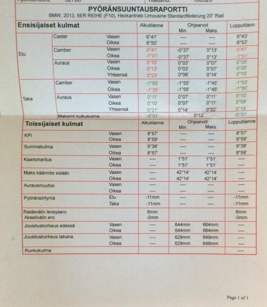

                          • Ego0s
                            • 77
                            #43
                            Nyt 3 kertaa käyty suuntauksessa ja vieläkin auto vetelee. Alla siis 20" vanteet. Edessä 245/35 kuluneet Pilot Sportit ja takana 285/30 uudet Pilot Sportit. Vanhoilla kuluneilla takarenkailla oli myös ongelmana auton vetely. Ohessa lappu edellisestä suuntauksesta. Itse näistä en ymmärrä mitään, joten voisko arvon herrasväki auttaa?:think
                            e70 x5 4.0d, e63 M6, e46 330Ci, e39 540iA
                            • jms1601
                              • 338
                              • P-Pohjanmaa
                              #44
                              Etupään camper kulmat on ainakin aika vitullaan ja takapäätäkin pitäis saaha pystympään. Tuolla aiheesta aikapaljon lisää http://www.btcf.fi/forum/showthread.php?t=64155

                              • Havis
                                • 1853
                                • Kotona/Poissa
                                #45
                                Onko vakioalusta vaiko tonttiin lyöty silitysrauta, mallia "mexico low rider" . Tai jotain siltä väliltä. Ajokorkeudella taitaa olla vaikutusta kulmien kohdilleen saamisessa.
                                Ainakin täällä päin liikkuu sellainen valkoinen F10, joka on niin suurilla pyörillä ja niin tontissa että ihmettelen miten sillä ylipäätään pystytään ajamaan ollenkaan. Jospa se ei ajakaan, pelkästään kruisailee...
