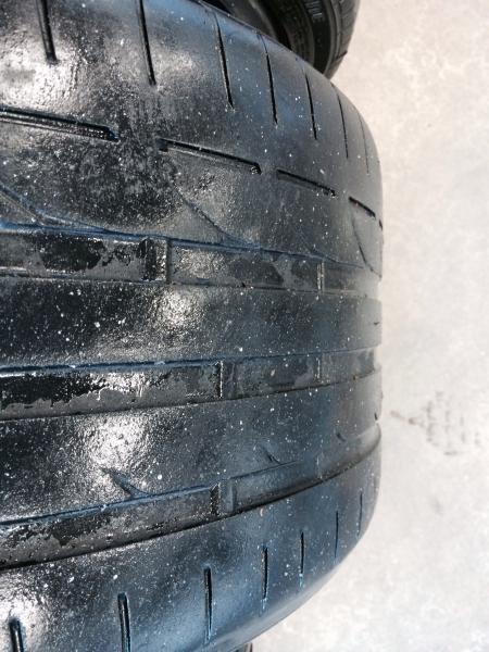

    Pitkään mentykin ilman suurempia murheita Tänään aloin tutkimaan tasonsäätö probleemia ja hämmästykseksi huomasin takarenkaan kuluneen sisäkantilta aika heikkoon happeen! Käytin auton keväällä suuntauksessa jonka jälkeen tullut 15tkm ajoa ja renkaat kulunu kuvan mukaiseen kuntoon.
    Mistä moinen voi johtua, koska kulmat mielestäni on kohillaan??

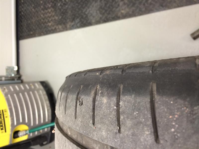

                Nyt on suunnattu uudelleen ja laitettiin camperit -1.
                Onko muilla ollut ongelmaa etupäässä renkaiden ulkosyrjän kuluminen?
                Mulla on edestä kulunut aika rajusti ulkorerunat ja mittauksen mukaan camperit plussan puolella! Eikä ilmeisesti ole mitään säätöjä? Saako camperia miinuksen suuntaan muutenkun kuin tiputtamalla autoa?

                  Silmällä nollassa tai plussalla. Vähän aikaa sitten uusin eturenkaat juuri ulkosyrjän syöpymän takia. No ok kyllä ne suht tasaiseti oli kuluneet loppuun, mutta ulkoa alkoi antautua. Mulla on vielä korkea alusta ~390 mm navan keskeltä kaariin, niin luulis korjaavan hyväksi jahka joskus saa aikaiseksi jousittaa. 20" rengastus ja ad-alusta.

                    Ettei olisi kuitenkin vain hieman liikaa aurausta etupäässä? Suunnattiinko painojen kanssa?
                    Jos taas ei muu auta niin on olemassa kahdenlaisia "A-arm camber adjustment"- ylätukivarsia, jotka vaihtamalla saa camberia eteen joko lisää tai vähennettyä sen 0°30'.
                    Kokeilisin kuitenkin ensin vielä suuntausta painojen kanssa.

                      Tuossa on takakumista kuva kun on ajettu tämä kesä eli vähän päälle 28tkm, ei mielestäni huono 275/30R20 renkaalle. Eturenkaissa vielä puolet jäljellä. Renkaana Bridgestone Potenzat, ensi kesäks uudet samanlaiset taas taakse.
                        Ei huono
                          Takana taas on se toinen laulu.
                          Sama vika Rahikaisella. Eturenkaat ulkoreunasta sakoilla. Eturenkaiden sisäreunassa on vielä kulutuspintaa hyvin. Takarenkaissa ei ongelmaa. Taitaa olla tyypillinen piirre F10/11 sarjalle. Pitää siis pyytää eteen aina negatiivista camperia?

                            Aurausta liikaa?

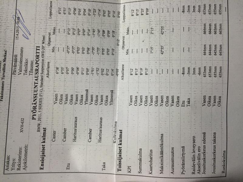

                              Kysytään tältä foorumilta jos täällä joku olisi perehtynyt nelipyöräsuuntaukseen.
                              Eli autona uusi f10 520da, normi misukan primacy 3 225/55/17 renkaat.
                              Auto ei järin vakaa moottoritienopeuksissa. Se harmittaa. Lisäksi keskialueen ohjaustunto huono.
                              Kulmat säädettiin ilman painoja huollossa. Ajelen pääasiassa yksin.
                              Eteen auraukset meni o/v 0,05 ja taakse o/v 0,09. Camper taakse v. -1.30 ja o. -1,35. Edestä eivät pystyneet säätämään arvoja ja oikea 0,02 ja vasen 0,30.
                              Kysymys kuuluukin saisinko kulkuun lisää vakautta jos laitettaisiin hippu lisää aurausta taakse, Entäpä pitäisikö etusille tehdä mitään?
                              Miten paino olisi vaikuttanut mittaustuloksiin. Asentaja tokasi että camberit menis enempi - puolelle mut auraus pysyis suurinpiirtein samana.
                              Olisko järkevää jättää camber vasemmalla puolella vähemmän negaksi kuin oikea puoli?
