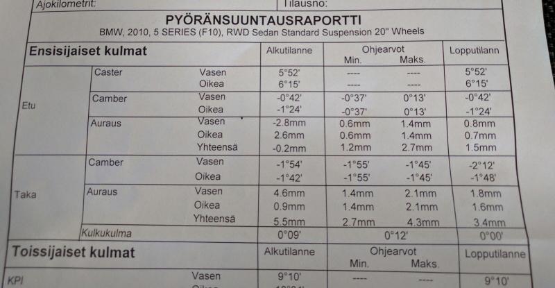

    Kuvan tuloksesta näitkin jo aiemmin Etupäässähän mulla on ne sun entiset palat ja takapäätä vähän höllätty alaspäin.

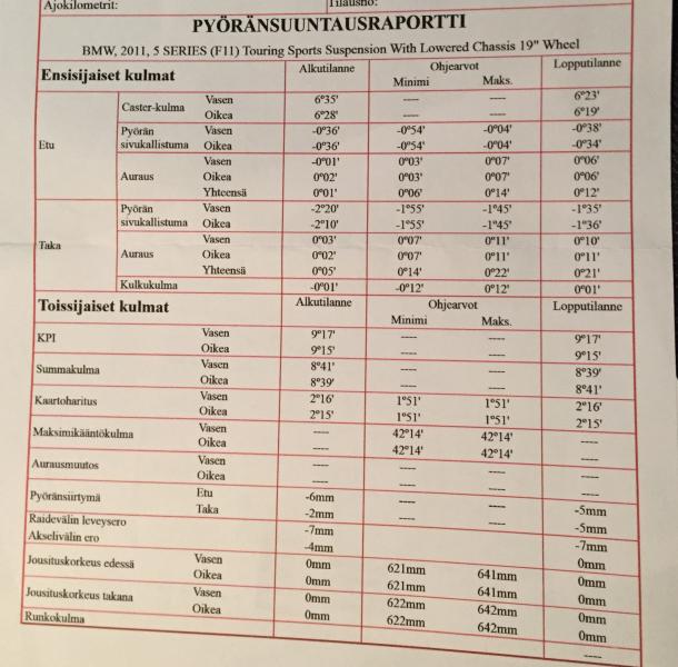

                        Tuli laitettua F11:een (520da) 30mm madaltava Eibachin Pro kit (E10-20-022-04-20) ja perää tiputeltiin samassa suhteessa. Jousien vaihdon yhteydessä vaihdettiin myös alatukivarret. Operaation jälkeen kulku muuttui aika levottomaksi, ohjauksen keskialue on tunnoton ja tuntuu kun auton keula 'leijuisi', myös sivutuuliherkkyys kasvoi huomattavasti. Ajotuntuma on huono myös vakio 17" pyörillä.
                        Koko etupää käyty uudelleen läpi ja pientä väsymää löyty vielä reaktiotankojen puslista, joten tangot vaihdettiin, ei juuri muutosta.
                        Nyt alla pyörii 19" vanteet et35/38 ja renkaina 245/40 ja 275/35 Kumho KU39:t. Rengaspaineita on kokeiltu monenlaisia ja ovat nyt 3.0/3.2 bar tuntumassa, joka tuntuu parhaalta.
                        Alkaa ajatukset loppua tämä kanssa. Kulmat on ohje-arvoissa, pl. taka camberit (jotka voisi olla pystymmässäkin). Onko noissa kulmissa kuitenkin jotain vikaa, liikaa aurausta tms? Muita ajatuksia?
