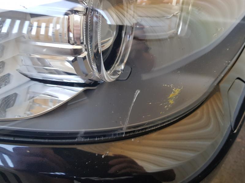

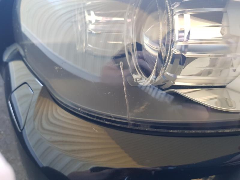

    2011 F11 ajovalon lasi halki
    Onko kellään tullut vastaavaa eteen?
    Molemmat ajovalon lasit halki tismalleen samalla lailla samasta kohtaa (kuvat alla). Miitään kiveniskemää yms. noissa umpioissa ei näy mistä olisi saanut alkunsa.
    Vielä ei ole päässyt kuin pari tippaa vettä umpioon. Varsinaisesti ei haittaa mitään jos saa vain jollain korjattua tiiviiksi ettei päästä vettä sisään.

    Tuommoisella ainakin liimaillaan lentokoneiden pleksejä, uskon että toimii noissa valoissakin. Kannattaa kokeilla ensin johonkin näkymättömään paikkaan.
    Haisee tosi pahalle!

      Meillä F10 korisessa on molemmissa umpioissa samanlaisia halkeamia.
      Useampi noin 1cm pituisia, ei vuotoa vielä.. pitää koputtaa puuta eli päätä ettei tulisikaan.
      Onkohan arvokkaat pelkät umpiot, adaptiiviset xenon valot ovat umpioissa.
      Ajatuksena vaihdosta, ennen kuin alkaa vuotaa ja alkaa kallista elektroniikaa hapettumaan. Olisikohan edullisempi vaihtoehto koko umpion vaihto...?

        Samaa ongelmaa on E70 valoissa, turha niitä on vaihtaa ennenkuin vuotavat, eikä tuossa oikein muuta vaihtoehtoa ole kuin koko umpion vaihto, pelkkää lasia ei saa ja vaikka saisikin niin menisi askarteluksi...

            Tänään kävin näyttämässä marmorilla ja sieltä sanoi heti että ei ole normaalia tuollainen halkeileminen, kun ei mitään ulkoisia vaurioita näy. Palaa ensiviikolla asiaan kun tiedustelee maahantuojalta.
            Veikkaan että tulee vain paljon hyviä selityksiä vastaukseksi ja eivät korvaa mitään

              Juup, E70 on samassa kohti aika tyypillisesti halkeamia. Taitaa tulla muotituksen mukana jännitystä materiaaliin (PC) mikä sit pääsee tuosta etukulmasta purkaantuun halkeamina. Ei siis ole tyyppivika vaan materiaalin ja muotin mukana tuoma ominaisuus vois marmorilta sanoa
              Jos ois kerenny ennen pilkkomista niin ois voinu kokeilla uv-kovettuvaa epoksia tuohon halkeamaan.
              E70 myydään kyllä ebayssa uusia "laseja", saikohan sarjan 150-200€ hintaan. Jäänyt vielä ostamatta.
              Enpä yllättyisi jos F1x löytys kanssa jo esim alibabasta.

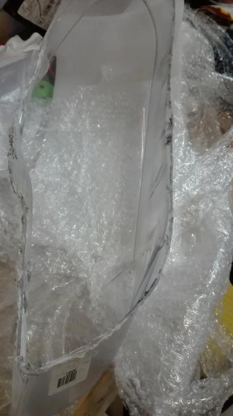

                          Tänään tuli umpioista vastaus tehtaalta.
                          Ei kuulu enää takuun piiriin ja eivät tule vastaan millään muotoa. Takuu loppuu umpioista heti kun tulee 3 vuotta täyteen.
                          Valitettava vika siis, umpio vaan halkee ajansaatossa tai ei ja itse et mahda sille mitään.
                          Pitää vain fiksata silleen ettei pääse vesi sisään kun eipä noi halkeemat ole kuin visuaalinen haitta.

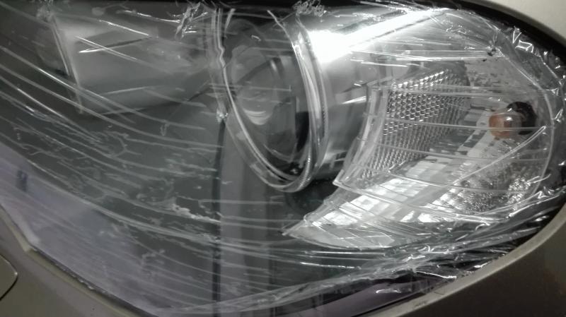

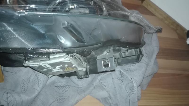

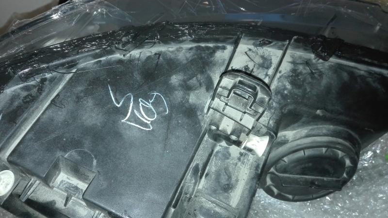

                          • makerein
                            • Dec 2012
                            • 13
                            Lasin vaihto
                            Kyllä sen pelkän muovin saa vaihdettua. Itse juuri omaani askartelin. Vaatii kyllä työtä ja hyviä hermoja. Umpio ensin irti. Sitten ajoin dremelillä vanhan pleksin pois. Sitten hankalin työ, kun kaivaa urasta liimat ja pleksin palat pois. Sitten kun ura puhdas lisätään uraan liimatiivistemassa ja painetaan uusi pleksi paikoillen. Pleksiin pitää kiinnittää umpion sisällä olevat irtomuovit ennen pleksin liimaamista. Muutama kuva tekeleestä
                              Hyvä ohje muuten mutta ei kai tuossa dremeliä tarvitse. Kuumailmapuhaltimella kun lämmittää tiivistemassaa niin etumuovi lähtee ihan vetämällä irti. Mistä hommasit uudet pleksit?
