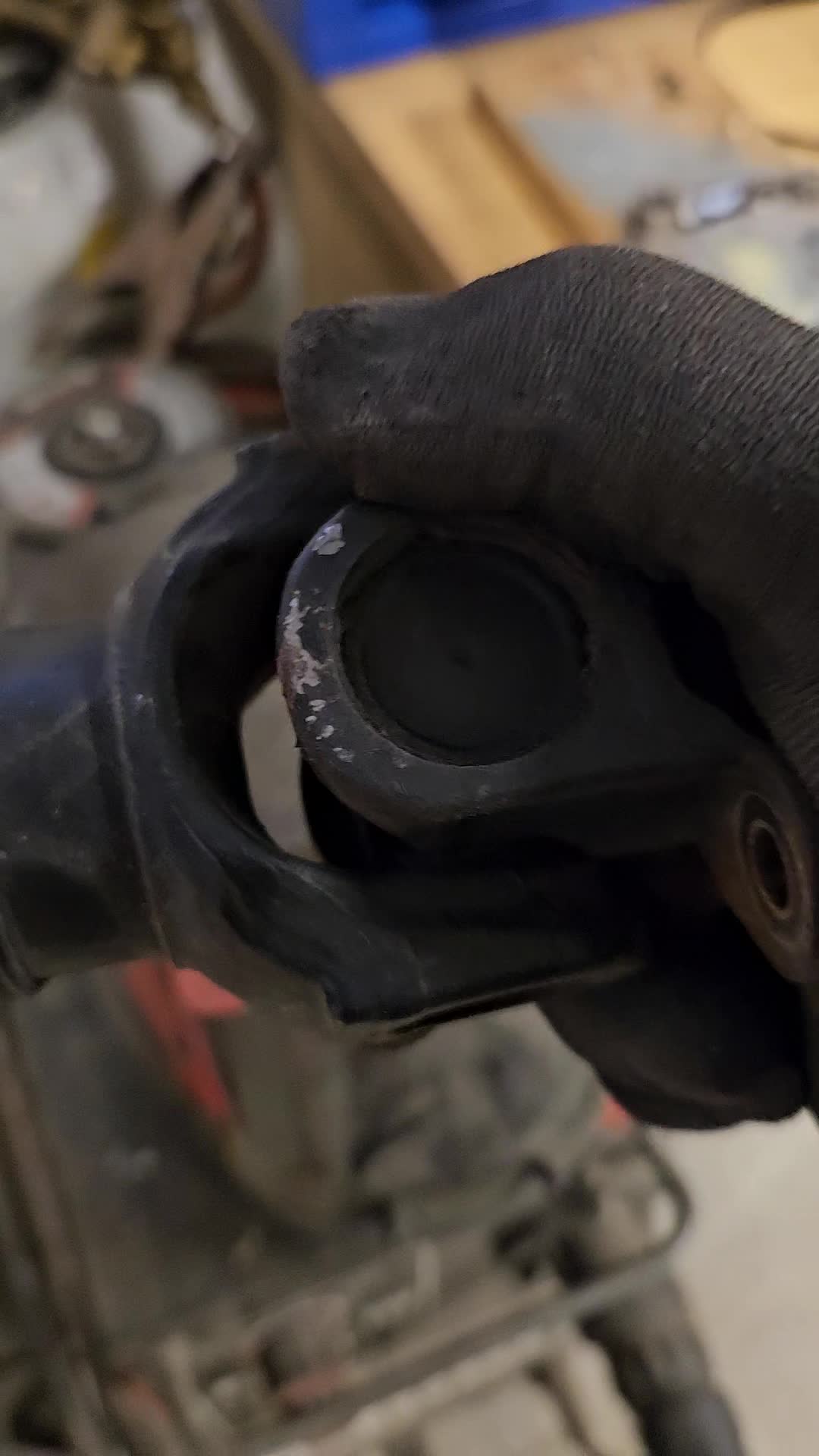

          Tänään tuli vaihdettu tuo etukardaani. Alkuperäisessä kardaanissa ei ollut ollenkaan tasapainotus painoja. Valmistusprosessi siis lienee ollut hallussa, jos tulee heitottomia osia.
          Tälläkertaa remontti olikin harvinaisen helppo ja yksinkertainen. Aika tuhraantuu lähinnä pohjamuovia purkaessa, joka on kiinni varmaan 20 ruuvilla. Kardaanin pulttien kiristämiseen on oiva apu, jos joku polkee hiukan jarrua aina sopivassa kohdassa että puttit saa kiristeltyä.
          Kun vanhan komeuden ruuvasi ruuvipenkkiin kiinni niin klappi tuli ilmi hyvin. Äänikin kuului selkeämmin kuin silloin jos tuo oli muuten käsissä tai autossa paikoillaan.
          Itse ristikko näytti varsin kuivalle. Ruoste oli akanut tekemään tuolla jo hommiaan.
          Kaippa tuossa oli niitä alkavia kulumajälkiä ja syy siihen että miksi nivelessä oli "pykäliä" kun sitä pyöritti käsin.
          Oletettavasti tasapainoistus painoi ei ottanut mihinkään kiinni, kun mitään ylimääräisiä ääniä ei kuulunut. Painon ja askin jäävää väliä en muistanut katsoa.
          Ajolleen en huomannut äkkiseltään mitään eroa aikaisempaan.
