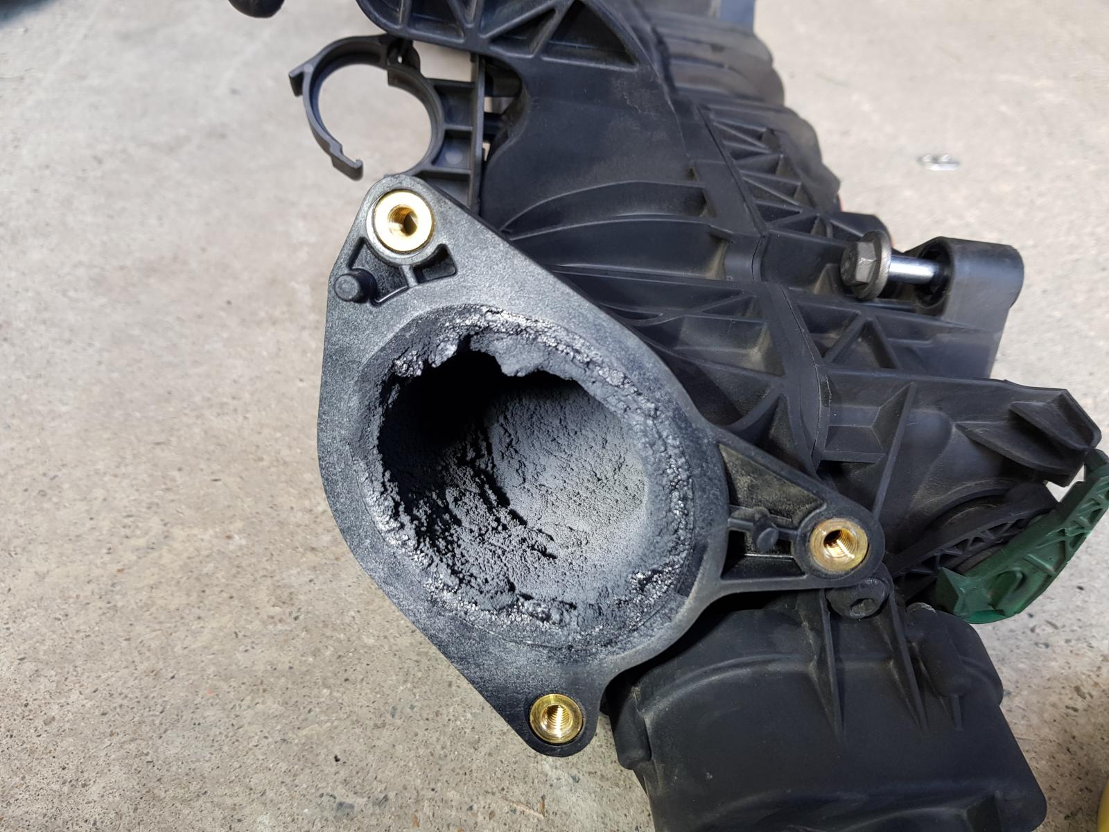

        • markussi
          • 10
          • tussarby?
          Tuossapa toi oma, 170tkm ajettu, käsin poistin suurimmat sitte suihkin liuotinta ja lopuksi painepesurilla, tuli kuin uusi.
          • fraatti
            • 4676
            Näyttää sen verran nokiselle että egr:n bypass putki lienee vuotanut joskus.
            M57:n imusarjan pesin joskus painepesurilla kokonaan ja tuosta moskaa tuoli tuolta PALJON. Ongelmana se että sillä meinaa sotkea joka paikan. Nyt olen vähän kahden vaiheillä lähteekö siihen että upottaa tuon koko komeuden johonkin emäksiseen liemeen ja antaa sonnan liota pois vai lähtee tuolla suihkuttelu linjalle erilaisten liuottimien kanssa sekä kaapii moskaa pois.

            • fraatti
              • 4676
              Tällä foorumilla joku puhalsi pähkinällä imusarjan uudenveroiseksi.
              Pähkinää olisi tarkoitus käyttää imukanaviin. Joidenkin kuvien perusteella imusarjassa saattaa olla jotain onkaloita mihin nuo murenet saattavat jäädä kiinni joten en tiedä onko se paras vaihtoehto tuota varten.
              Liekö tämä kuva imusarjan alkupäästä EGR-putken liittymäkohdasta.
              Uittamalla tuolta varmaan saisi viimeisenkin kikkareen pihalle mutta nyt olisi tarkoitus selvitä tästä jotenkin niin että paikkoja ja itseään sotkisi mahdollisimman vähän.

              • Clavurion
                • 9232
                Tuo nokipaska kyllä sotkee tehokkaasti joka paikan. Paljon helpommalla pääsee uhraamalla muutaman roposen ja vie imusarjan jonnekin korjaamolle/koneistamolle, jossa käytössä kunnon pesukaappi.

                  • fraatti
                    • 4676
                    Originally posted by atcc View Post
                    Mulla ainakin oli selvästi etupäässä konetta olevat kanavat enemmän karstassa kuin takana. Kanavan kokoero etummaisen ja takimmaisen välillä oli noin ulkomuistista heitettynä 10-20%. Että kyllä se jo johonkin vaikuttaa.
                    Tuota on hankala nähdä mistään valokuvista mitä netissä pyörii mutta tässä videossa imusatsin alkupään läpät ovat huomattavasti vahvemmassa jankissa kuin mitä takapäässä. Kai ne kanavatkin sitten muurautuvat tuolta etupäästä enemmän tukkoon.
                    Ehkä näistä kuvista voi myös huomata asian.
                    edit. tai tästä. Loppupää on selkesti puhtaampi kuin alkupää.
                              Mikäli upottamis linjalle lähtee niin mihin tälläisen liemen saa hävitettyä asianmukaisesti ?
                              Omana hitaan herkuttelijan kinkunpaisto-ohjeena työntäisin imusarjan aukoista viemärirakeita sisälle ja käärisin koko rakennelman tiukan vedenpitävästi muovikelmuun ja sitten kuumaa vettä koko imusarja täyteen ja pikimoska pehmenemään vuorokaudeksi välillä ravistellen ja käännellen. Seuraavaksi emäsliuos talteen nestemäisten öljyjätteiden keräysastiaan --> hävitettäväksi jäteasemalle.
                              Tämän jälkeen imusarja edelleen muovikelmussa ja emäsliuoksen sijasta valopetrolilla täyttö ja vuorokaudeksi liukenemaan välillä ravistellen ja käännellen. Valopetroli kerätään jälleen nestemäisiin öljyjätteisiin --> hävitettäväksi jäteasemalle.
                              EDIT: Muutaman imusarjan puhdistuksen jälkeen olen huomannut liuotusmenetelmäni olevan sen verran tehokas, että tunnin liuotusjaksot ovat täysin riittäviä. Liuotusta varten imusarja kannattaa asettaa johonkin astiaan, johon sen saa aseteltua siten, että huolellisesta kelmutuksesta huolimatta hieman ulos valuva neste ei valu maahan.
                              Ja HUOM!: Viemärirakeiden hydrolyysi on kiivas ja imusarjasta vapautuvia höyryjä ei saa terveydellisistä haitoista johtuen haistella/ihmetellä läheltä - suojatkaa itselle käsinein ja suojalasein!
                              Sitten poistetaan muovikelmutus imusarjan päältä ja siirretään imusarja jätesäkkiin, suljetaan säkin suuaukko ja avataan säkin sivustaan reiät, joista omat kädet saa työnnettyä säkin sisään käsittelemään imusarjaa. Pienten harjojen kanssa rapsutellaan ja jynssätään imusarjan röörejä siistimmäksi. Jätesäkin tarkoitus on ennen kaikkea estää irtoavan ja roiskuvan moskan suora sotkeva vaikutus ympäristöön.
                              Lopuksi imusarja siiretään avoimeen astiaan pariksi tunniksi likoamaan kuumavesiliuokseen, jossa konetiskiainetta ja maun mukaan harjaakin voi näyttää. Huuhtelu vedellä ja kuivaus. Painepesuria ei toimenpiteessä tarvita. Kädet on hyvä suojata nitriilikäsineillä.
