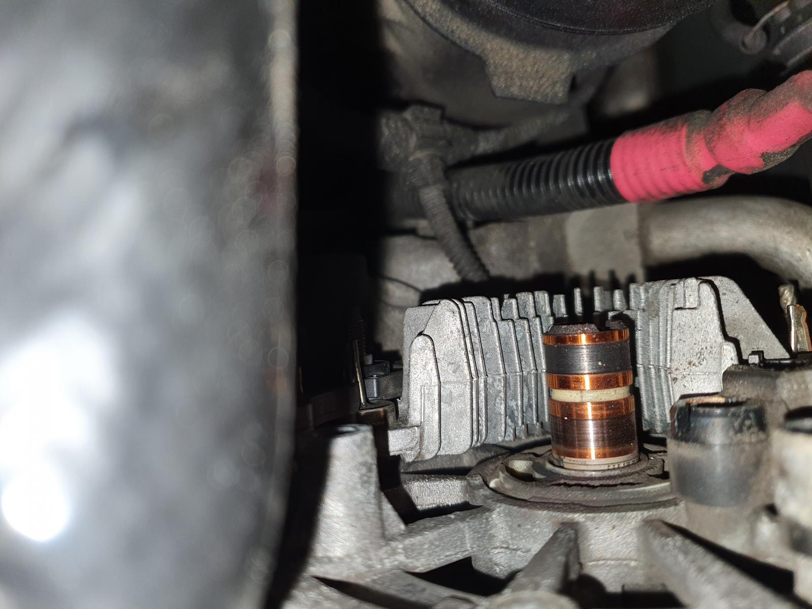

    Ainakin ensiavuksi hyvä toimenpide. Näitkö missä kunnossa liukurenkaat olivat?
    Viimeksi kun avasin laturin ja fiksasin sen kuntoon niin liukurenkaat oli aivan kypsät samaan aikaan hiilien kanssa. Sama juttu kävi puhaltimen kanssa joskus.
    Tässä tampereella joskus joku firma vaihtoi noita liukurenkaitakin pientä korvausta vastaan. Tuo operaatio oli tuolloin miltei ilmainen. Tosin sitä firmaa ei ole ollut tuolla enää varmaan kymmeneen vuoteen.
    Liukurenkaat ei itselle tuttu käsite ole. Tarkoitatko kollektorin akselilla olevia kohtia joihin hiilet ottavat kiinni?
    Ohessa kuva kollektorista.
    En tiedä paljonko noissa kulutuspintaa yleisesti ottaen on.
      Joo, juurikin niitä. Ylempi näyttää olevan selkeästi heikommassa kunnossa kun alempi. Paksuus lienee jotain millin tms...

        Kuvat selventää hyvin
        Katsotaan kuinka pitkälle tuolla pääsee. Noita slipringejäkin (liukupalat) saa näköjään tilattua, yhden videon perusteella on vaan sellanen työmaa että en ehkä jaksais

          Pitäisi myös sorvata suoraksi sen jälkeen kun on laitettu paikoilleen ja joka tallista ei taida sorviä löytyä. :think
            Eihän uusia slipringejä sorvata tarvitse, miksi pitäisi?

              Joo ei niitä kyllä sorvattu jos vaihtaa koko slipring paketin. Vanha vaan veks ja uus paikoilleen, mutta on jo jonkun verran hommaa.., ei toki mahdoton, mutta en ehkä jaksaisi... Ei näitä latureita kuitenkaan ihan kovin montaa kertaa tarvitse auton omistuksen aikana vaihdella
              Joku oli myös korjannut slipringejä siten että hommannut tosi ohutta kupari liuskaa joka sitten vaan kiedottiin kuluneeseen uraan ja kolvattiin paikoilleen
                Pari satkua heittoa on liikaa jos meinataan tehdä tuote joka toimii.
                    Noita on hiottu ihan hienoilla hiomapapereillakin ja hyvin ovat toimineet. Onko sinulla käytännön kokemusta asiasta vai nojaako tietosi asiasta noihin dokumentteihin.
