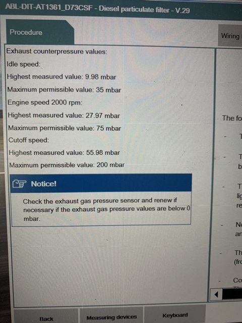

    Originally posted by arska86 View Post
    Onko dpf paikallaan? Paljonko vastapaineet?
    DPF on paikallaan ja tämäkin case käyty läpi. vastapaineet tyhjäkäynnillä ~10mbar, osakaasulla max 80mbar ja täyskaasulla 160 - 180mbar, äkkiseltään en löytänyt onko jotain ohjearvoja olemassa mikä lasketaan tukkeentuneeksi?
    EGT pyörii normaaliajossa 160-220C.
    Testiajoja ajeltu viikon verran ja alkuperäinen koodi pomppaa heti tauluun täyskaasulla kiihdyttäessä edelleen, täytyy kokeilla ohjelmamuutosta seuraavaksi.
      Nuokin arvot ovat tuplat puhtaaseen sudattimeen verrattuna, niin varmasti hieman vaikuttaa kovien syöttöjen ja pienen hukkaportin kanssa.
      Eipäsiinä paljoa vaihtoehtoja jää, kuin ohjelmamuutos. Joko vikatilarajaa ylemmäksi tai syöttöjä pienemmäksi.

        Hyvä huomio Arskalta nämä vastapaineet.
        Istassa on funktio vastapaineiden mittaukselle, se olisi hyvä tässä casessa. Selviää onko vastapaineet tukkeutuneen suodattimen seurausta vai kovien pyyntien.
        Mikäli testin mukaan arvot korkealla tasolla, kokeilisin tehdä pakkopolttoja muutaman kappaleen ja sitten uusi mittaus, näkee puhdistuuko.

          Kokemuksesta voin sanoa dieselautoista yleisesti että pytty on ihan tukossa jos vastapainetta on 0,5bar
          Nuo lukemat tuossa yllä vaikuttaa että ihan hyvässä kunnossa vielä pönttö.
          Toki kannattaa istalla tsekata mitä se sanoo.
          Yleisesti ottaen alle 0,2bar niin vielä ihan kondiksessa.
          Nämä minun lukemat on siis kokemusperäistä tietoa ja otettu max kuormituksella ja kierroksia n. 4k moottoritiellä.
              Ainakin vanhemmassa 35d koneessa Ista testin raja-arvo tukkeutuneelle täyskaasulla on 200mbar

                On ihan ok vastapaineet vanhaan taksiin, jolla halutaan vielä ajaa. Katsottu paikallaan eikä täyskaasukoihdytyksessä? Tässä kuitenkin ollaan virittämässä autosta suunnilleen kaikki irti, mitä ilman mekaanisia muutoksia on saatavilla, joten ainakin itsellä vaatimustaso olisi jotain muuta.
                Liitteenä verokiksi vastapainetesti 200tkm ajetusta autosta samalla moottorilla. Voi olla, että kiihdytyksessä ero on aika iso.

                  #38
                  Täytyypä tehdä tuo erillinen testi vielä kaveriksi, ymmärsinkö oikein että tuo istan testi tehdään paikallaan eri kierroksilla jolloin kunnon kuormitusta ei synny? Aiemmin mainitsemani arvot on otettu ajamalla livedataa seuraten joten paikallaan polkiessa ovat vain pienemmät.
                    Joo, Ista:n testi tehdään auto paikallaan.

                      Korjataan kuitenkin että 200mbar on korkean kierrosluvun mutta pienen syötön "raja-arvo" ISTA testissä, Arskan kuvassa hyvin näkyy, ei tekemistä täyskaasutuksen kanssa. Paine-eron limitterikartta kertoo mistä arvosta lähtien esim. vakiota tehdas ryhtyy rajoittamaan.
                      Shatter, juuri näin paikallaan tehtävä testi. Siihen nähden, arvosi logista poimittuna ovat oikein hyvällä mallilla.
