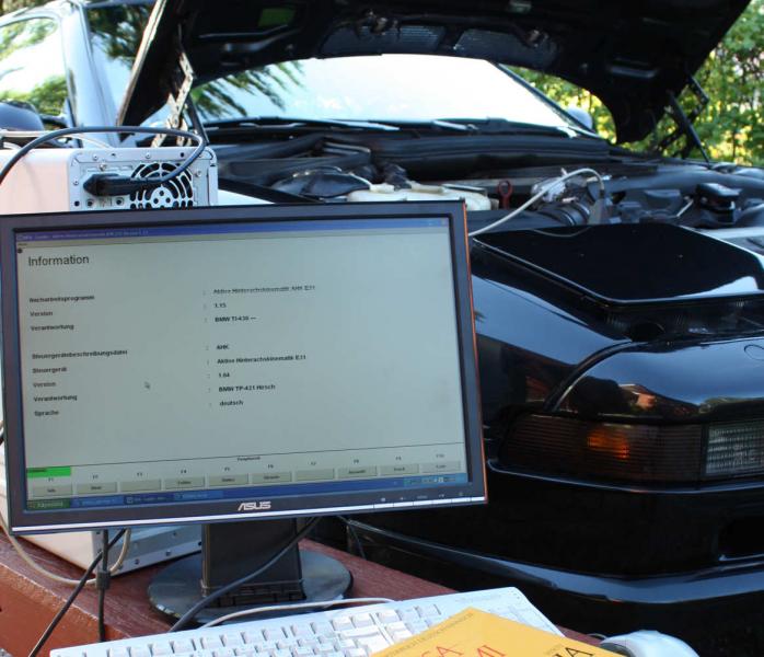

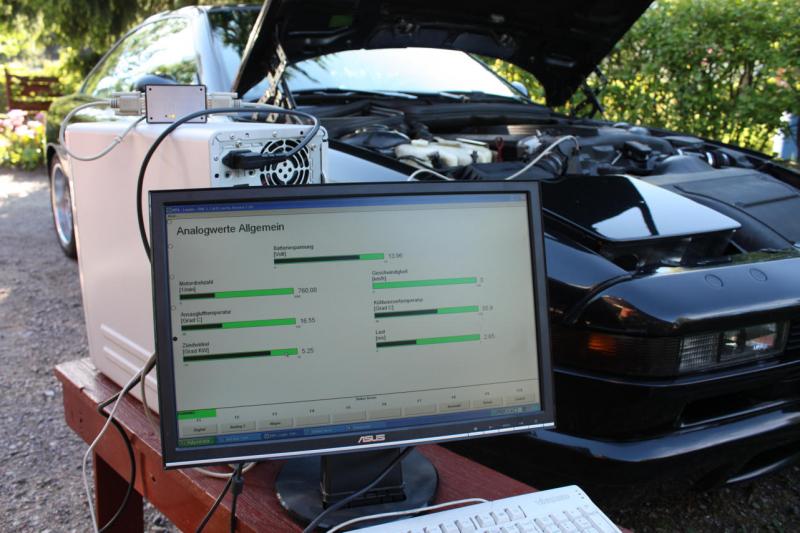

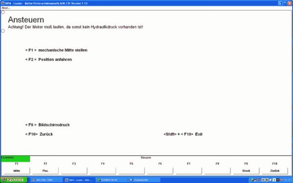

                      Vastaahan se kasikin, kun jaksoi virittää Kun ei ole läppärissä sarjaporttia, niin pitää kikkailla.
                      Löytyi sekin, mistä toistaa se kaikkien näkemä AHK:n toimintavideo YouTubesta. Kuten kuvasta ehkä tihrustamalla voi nähdä, F2:sta ja ei kuin filmi pyörimään.

                        Mikä?
                        (Mä en vissiin kuulu sarjaan "kaikki".):think
                        • hrajasso
                          • May 2008
                          • 220
                          • Järvenpää
                          #732
                          "Kaikki" voi olla ilmeisen suppea ryhmä http://www.youtube.com/watch?v=1zX5dQkb-xQ
