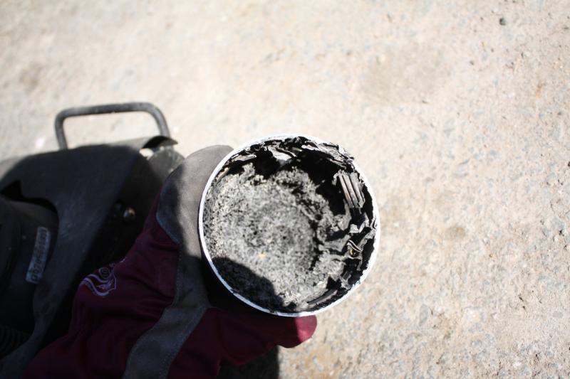

                  Tässä talven pimeinä ja kylminä iltoina askarrellu putkistoa omaan kasiin niin saattoi löytyä syy kierroshaluttomuuteen kun katit aukaisi.... Apukuskin puoleinen lähes kokonaan murentunut ja tukossa Noh nyt on katit tyhjät ja pelkät takapöntöt, tyhjäkäynnillä kivat höpinät mutta kierroksia nostaessa pieni peltinen pärinä hieman häiritsee.

                    Paljonko on Arpalla mittarissa kilometrejä ja onko omaa arviota mikä syy katit olis tukkinut?

                      244tkm on taulussa, varmaan jonkun iskun saanut kun pieni painauma oli.

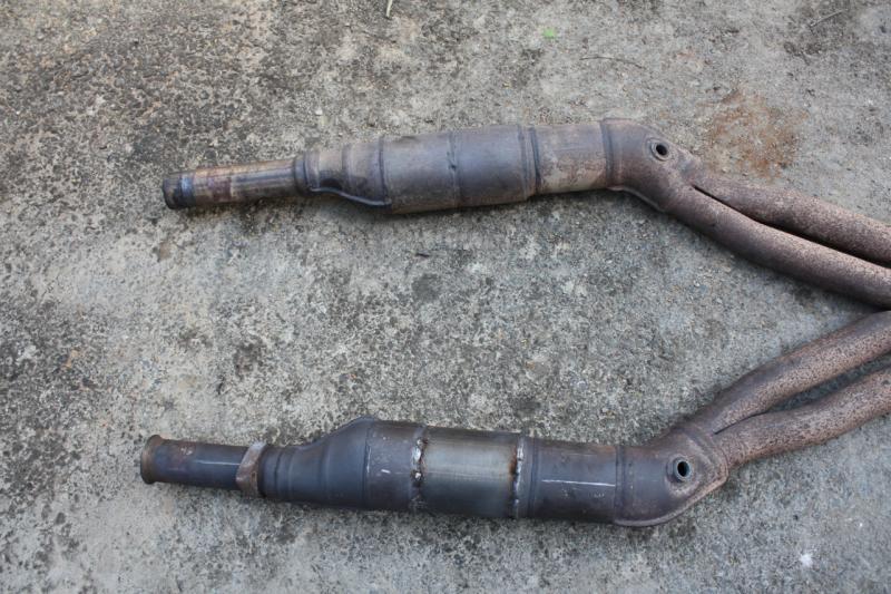

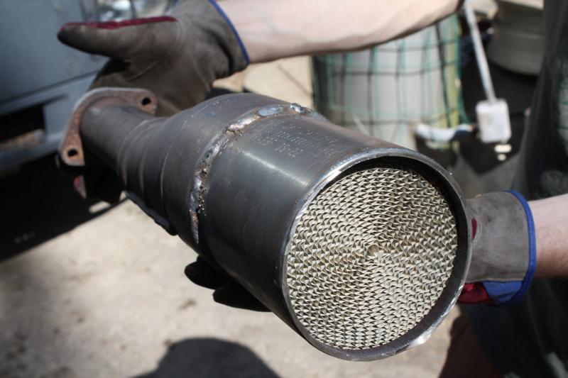

                        CSi:n toinen katti näytti laitimmaisen kuvan kaltaiselta ja olikohan siinä nyt silloin 160tkm mittarissa. Keskimmäisessä kuvassa mitä sinne laitettiin tilalle ja vieressä ulkonäkö vertailu orkkiksen ja modatun välillä.

                          Minkä merkkinen tarvikekatti tuonne laitettiin?

                            Merkistä ei muistikuvaa. Valokuvistakin näkyi kyljessä vain RACE CAT CAT104R1.
