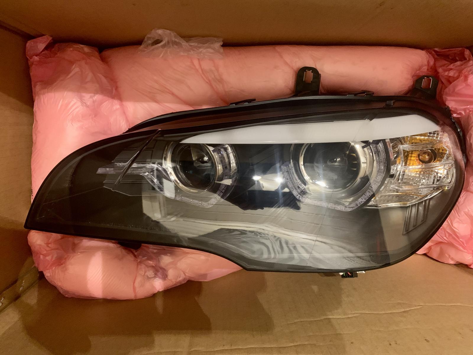

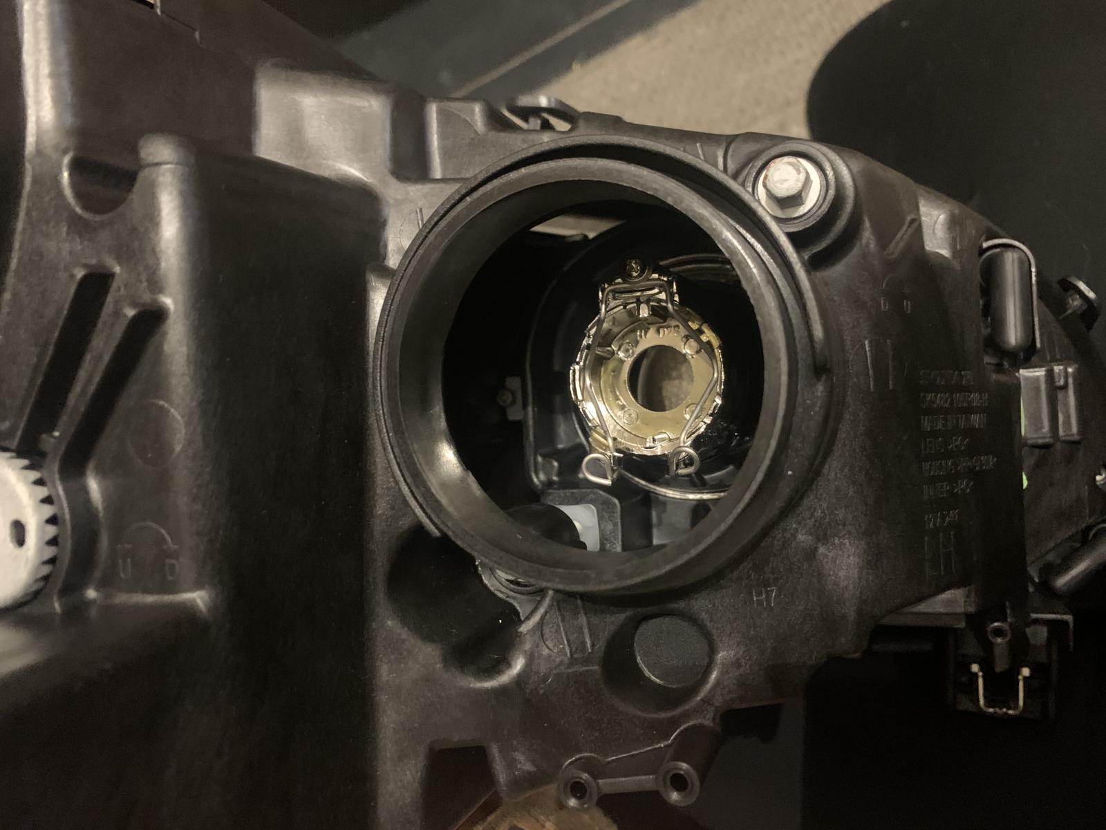

            Ostin tollasen FK Automotiven umpiopaketin ja tutkin niin siinähän on tuossa sisimmässä valossa tyhjä h7 paikka. Ajattelin että laitan ledisarjan tuohon ja teen lisäpitkät siitä niin ei tarvitse hommata ledbaria välttämättä.
            Näistä aika huonosti tuntuu löytyvän tuunailuohjeita netistäkin
