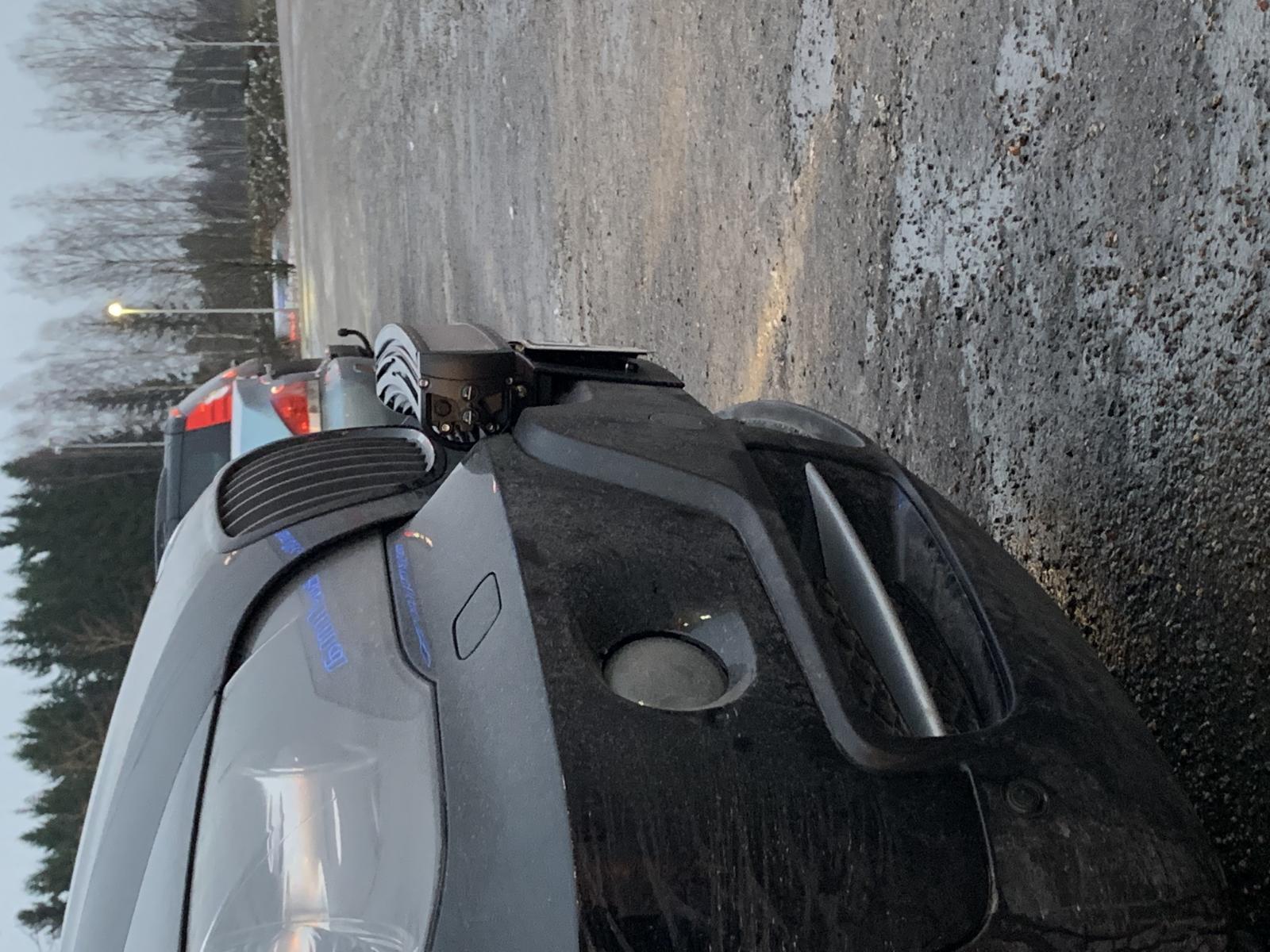

            Kokeilumielessä askartelin lauantaina lisää valoa keulaan:
            Ei tuo led bar nyt ihan paras vaihtoehto tähän asennukseen ollut mutta valoa kyllä tuli reilusti lisää. Kaksi erillistä lamppua olisi varmaan parempi, voisin kuvitella. Toisaalta eipä tuo valo älyttömästi kuumene saati sitten ketään tuolta häikäise joten väliäkös tuolla.
            Ei tarvitse varoa pysäköitäessä tai auton pesussa eikä peitä parkkitutkia tms. Eikä silmä sairasta ja helppo kuitenkin puhdistaa käyttämällä peltiä auki.
            Kuvittelin kiinnityksen hoituvan normaalilla kilvenaluspellillä mutta lampulla olikin yllättävän paljon massaa ja se tärisi ajossa häiritsevän paljon. Askartelin sitten lampun päälle vielä säädettävän tuen normaalista klemmarista. Tällä meno rauhoittui sen verran että valo on käyttökelpoinen.
            Hauska homma sinänsä että asennuspaikka valikoitui vasta kun lisävalo oli saapunut. Tilaa ei jäänyt turhan paljon kun lampun ujutti munuaisen reiästä paikoilleen.

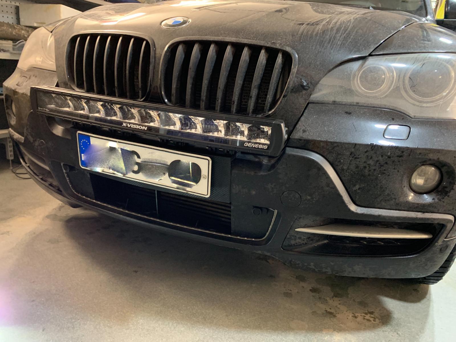

                        Tuli asenneltua X-vision genesis 800. Omasta mielestä sopii kyllä tosi hyvin tuohon keulalle. Herätteen otin kuskin puolen xenon pitkien läpän johdosta. On kyllä vittumaisen ahdasta mut mahtuu kuitenkin ilman purkamista.

                          #27
                          Paljonko tuolla on referenssiluku?
                          • matti.h
                            • 199
                            • kangasniemi
                            #28
                            37,5 ja tuossa on ns douple-up toiminto mikä ei kylläkään ole sallittu tieliikenteessä.
