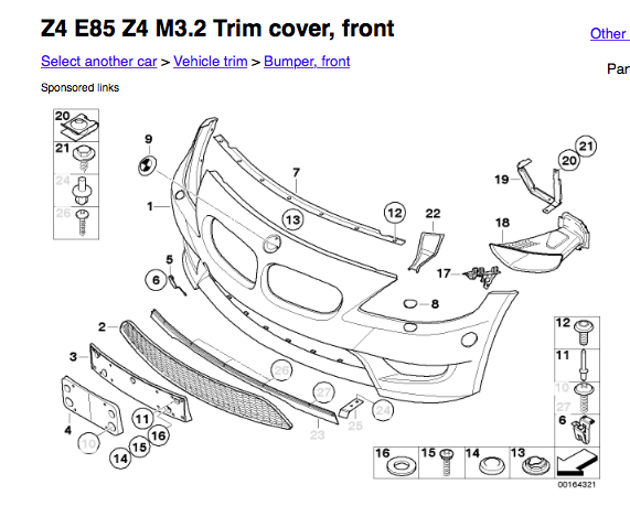

    Varaosa hukassa
    Hello,
    Nyt ei löydy millään kyseistä osaa. Kuvassa nr 23..
    Onko kenelläkään hajua mistä tilata tai kipasta hakemassa jonkun nurkista
    Löytyy myösä täällä linkin takaa:
    https://www.realoem.com/bmw/enUS/sho...diagId=51_5960
    -Joni

      Täältä löytyy ainakin:
      https://www.bmwautoparts.net/en/cata...2832/51_5960/0
      Smiidiltä saa myös pikkasen kalliimmalla.
        Tilattu! Latviasta tulee hyvin. Kiitos paljon jeesistä.
        Smiidillä oli loppu ja saapuu päävarastolle joskus
