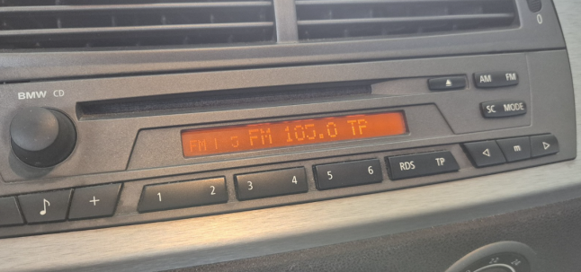

              Kiihkeän webbisurffailun päätteeksi päätin kysyä aiheesta täältä.
              Vuosimallin 2003 Z4. Perusradiolla, ei tietääkseni vahvistinta, CD-vaihtajaa, eikä DSP-systeemejä. Onko tuohon karvalakkisoittimeen keinoja saada bluetoothilla puhelinyhteyttä, jotta saisi striimattua musiikkia alkuperäisen soittimen kautta? Aux-liitäntää ei ainakaan kojelaudasta löydy. Onko vaan helpointa vaihtaa koko soitin uuteen? Netissä löytyy jos jonkinlaista bluetooth-palikkaa, mutta niissä puhutaan vain business- tai professional-radioista.

                Tuo perussoitin on business CD ja vaikkei siinä ole itsessään bluetoothia, on muutamakin vaihtoehto saada se siihen:
                - Yksi on retrofitata sen liittimeen aux-portti, johon voi sitten laittaa jonkun monista netin mokkuloista. Itsellä oli tällaisessa aikoinaan kiinni vanha HF-sarja, äänenlatu menettelee. Kappaleen metatiedot eivät tule näkyviin eikä radiosta käsin voi vaihtaa kappaleita.
                - Toinen on hankkia joku netin mokkuloista, joka menee suoraan siihen radion liittimeen, mm. Bluemusic on ollut foorumeilla paljon esillä. Ei omaa kokemusta.
                - Kolmas on asentaa mokkula CD-vaihtajan liittimeen, jos autossa on sille valmiit kaapeloinnit: Vm 2003 zetoihin oli vedetty melkeinpä kaikki mahdolliset kaapelit valmiiksi. Vaihtajan kaapelit, jos ne on olemassa, löytyvät tavaratilan perältä: Peräseinän matto ylös, seinän aukosta näkyvän muovisen säilytyslokeron alla, yleensä teipillä kiinni pellissä. CD-vaihtajan kaapeleihin asennettavista viime aikoina em. Bluemusic on ollut suosittu varsinkin hintansa puolesta. Itsellä on kuluneen parinkymmenen vuoden aikana ollut tänne asennettuna useampikin BT DSP-mokkula, joissa väyläintegraatio on yleensä ollut huono (jumittaa, metatiedot nykii), mutta viimeisin, vähän tyyriimpi BlueBus on ollut oikeasti hyvä niin integraation kuin äänenlaadunkin osalta.

                  Kävin näitä vaihtoehtoja läpi, mutta päädyin hankkimaan lopulta jälkiasenteisen Pioneerin soittimen tarvittavine piuhoineen ja asennuskehikoineen, koska alkuperäisessä alkoi olemaan kuollutta pikseliäkin näytössä. Ei ole tietenkään yhtä nätti ratkaisu, mutta onpahan ainakin modernimpi.
