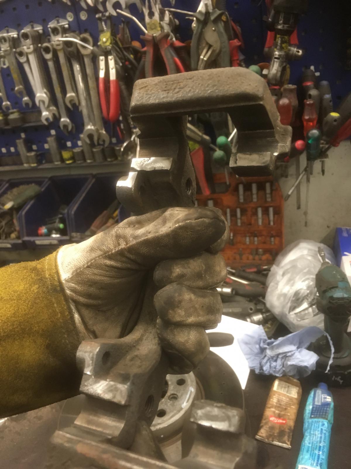

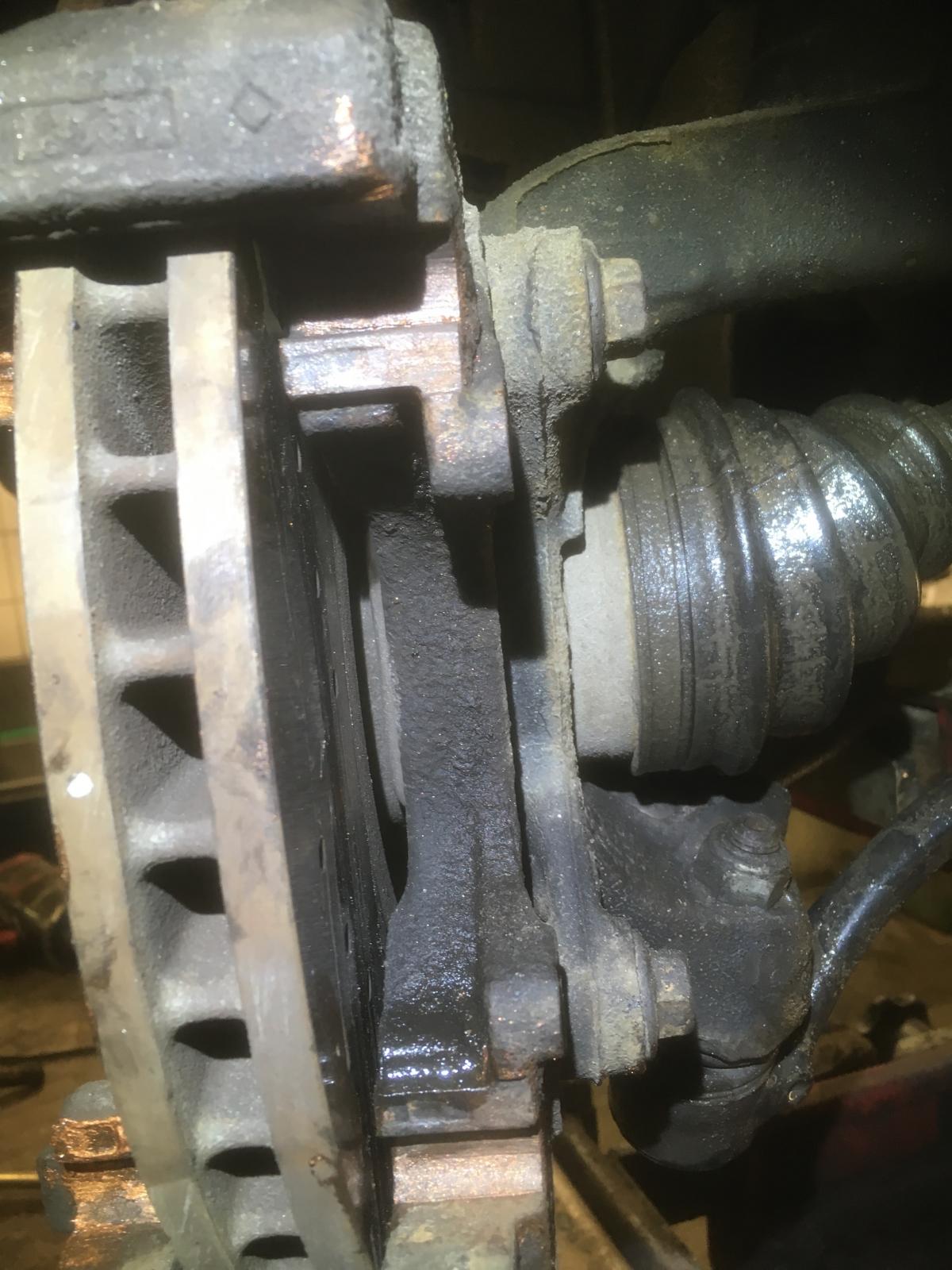

                1. Bäri: liukutapit on uudet.
                2. Tänään kontattu auton alla (no ei vaiskaan kun nostettu ylös) anyway... ja kappas (kuva liitteenä jos sen tähän saan). Siellähän oli kolme juuri sormin tuntuvaa nystyä sisärungon puolella (näkyy kuvissa ja ulkona ylhäällä kolme ja alhaalla kaksi. Ei tartte mussuttaa, mutta laitoin hiukan kupari tahnaa jotta ei tarrais enää näihin.
                Ne kuopat on niin pienet, että kunhan saan uudet levyt, käytän rungot ruuvipenkissä ja hiukan laikalla kiillotan (Kuten JR66 tuossa jo ehdottikin)
                Kokeilen että palikka kelluu urassaan hyvin ja jos palikat vastaa viiksiltään rungon perälle, niin otan palikoiden viiksistä inuset pois.
                3. Scitso. Nesteet on vaihdettu viimeksi kevättalvella. (Tykkään ajaa kovaa, sillä elämä on lyhyt ja siksi myös pidän kaluston kunnossa!)
                Oon iloinen että mahdollinen aiheuttaja löytyi. Eihän se varmaa oo, mutta ei maksa vaivaa kokeilla. Joten kiitos e46touringin...

                        Nuo kuvassa näkyvät kulumisen aiheuttamat kolot ovat minun mittapuun mukaan ehdottomasti hitsaamalla täytettävä. JOS hyvän halut niin Googleta UTP hitsauspuikko.
                        Toki MIG hitsauksellakin tuohon ns. räkärautaan saa riittävän laadukkaan pinnan.
                        ekana olen teräsrae puhaltanut tuon kuntoiset carrierit. Sen jälkeen todella helppo hitsata kulumisesta aiheutuneet kolot täyteen.

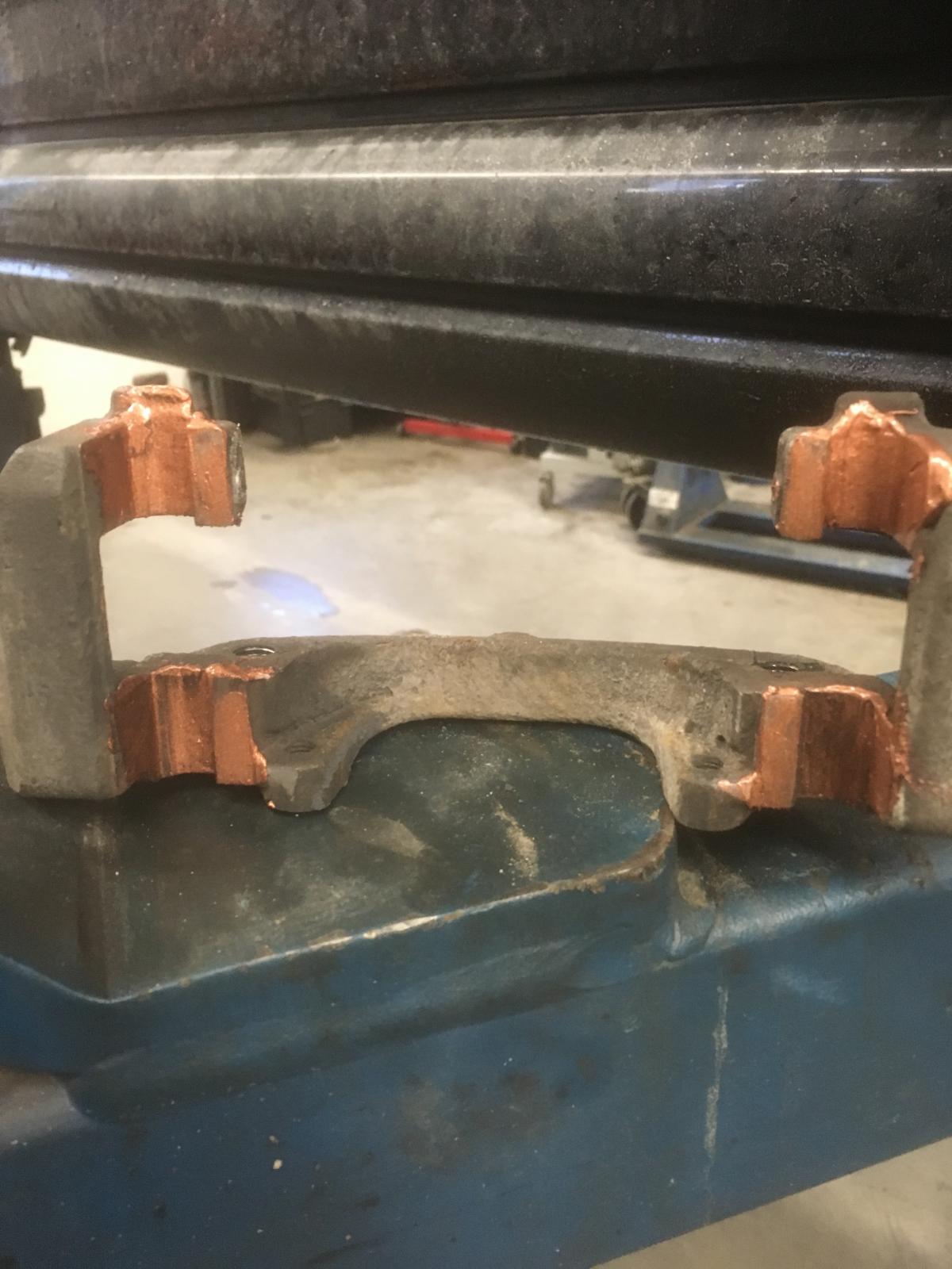

                          e46Touring:
                          Kakku ja kynttilät, virtuaalihatun nosto ja HE-LE-VE-TIN iso KUUTOSKONE ja KIITOS!
                          - tutulta varaosamyyjältä Zimmermanit (peruste: jos ne alkaa taas lenkkaamaan, 2 vuoden takuulla helpompi vekslata niitä varaosaliikkeen kanssa kuin veivata niitä saksalaisen nettikaupan kanssa. Myyjä / yrittäjälle tämä oli Fine. Tietää casen.)
                          - auto pajalle (vaihto ja runkojen tuunaus ilmainen, koska jarruja ei aiemmin oltu saatu asettumaan)
                          - Hra X:n kanssa satulat irti, satularungot irti ja vanhat laikat irti...
                          - Hra X putsasi levyjen tienoot ja minä "pirralla" satularungot ja käsihionnalla palikat
                          - Hra X tempaisi mig:llä vähän ainesta monttuihin ja heti perään tasoitus kulmurilla.
                          - pientä jälki hipistelyä ja pinta oli sileä niin silmin, kuin käsin.
                          - (tällä kertaa) kuparitahnaa ja osat paikoilleen
                          - (kuvatkin on ja laitan ne tänne jos osaan)
                          - pyörittelyä heittokellon kanssa (juu, juu, pultit paikallaan)
                          - ei heittoa
                          - renkaat paikalleen ja ajoon....
                          1vko 600km
                          2 vko 1100km
                          2,5 vko ja 1500km myöhemmin
                          Pysähtyy kauniisti, ei tärise, ei värise, eikä pärise... Ratti pysyy kourassa ja amalgaamit ja kirosanat suussa.
                          Jarrut toimii just niinkuin pitääkin!
                          Ja jotta hipistely pääsee valloilleen...
                          Takapäässäkin mitattiin pientä heittoa, mutta sen tuntee vasta aivan pysähtymisen loppumetreillä kevyenä nykimisenä. Ei aiheuta toimenpiteitä toistaiseksi. Seuraavien jarrulaikkojen vaihdon yhteydessä... ehkä. Manjana...
                          Mutta kiitos kaikille hyvästä yrityksestä ja kuten alussa jo totesin, erityisesti e46touring:lle. Lupaan vastakin kuunnella sua ongelmien ilmetessä herkällä korvalla!
                          Ja ettei ihan nuolemiseksi mene, niin ostin ensi kesäksi 20" Zinik huulivanteet pois Porvoolaisen 46 coupen alta... Ymmärrän, kypsyyhän siihen Kuka välittää!
                          Ja Boomster:
                          Ei satuloiden mukana yleensä tule runkoja. Saksanmaalta niitä saa erikseen n 55-60€/kpl. Suomesta ei taida saada edes marmorilta runkoja satulapaketin mukana, eli summsummarum:
                          kannatti seisottaa tunti autoa nosturilla, värkätä vähän ja kokea onnistumisen riemu. Lompakkoa rasitti vain levyjen kustannus, joka sekin vain reilun kympin kovempi per kiekko kuin esim autodoc:sta samasta levystä!
