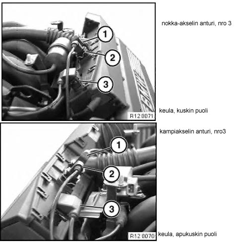

      Siitä koneen päältä se suojamuovi/äänieriste pois. Sen alta paljastuu anturien liittimet. Apukuskin puolella etummaisena kampiakselin anturin, kuskin puolella etummaisena nokka-akselin anturin. Vastus mitataan liittimen pinnien 1-2 välistä.
      Kampiakselin anturin vastusarvo 1280 +-10%. Nokka-akselin anturin arvoa en tiedä, en löytänyt mistään. Omaan autoon sain nokka-akselin anturille 1080ohm ja kampiakselin 456ohm.

            Niin, ne anturit on siellä koneen etupuolella, mutta ne johdot on kiinteät ja liittimet löytyy koneen päältä. Itse hetken nyin johtoa väärästä päästä
            Kuvat on otettu auton edestä. Liittimet 1 ja 2 taitaa olla nakutuksen anturien liittimet, kait, ehkä en minä tiedä.
