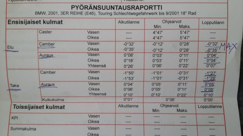

    Nykyiset renkaat Roadstone/Minerva F105. Kumit 235/35r19 vanteet 8.5x19 et35..
    Ovatko syynä uraherkkyyteen? Kulmat säädetty:

      Edessä negatiivista camberia liikaa /stoppareita ei poistettu), mutta muutonhan kulmat ihan ok?

        Ei noi Minervat kyllä mitkää uraherkimmät ole. Pitäisi kyllä mennä aika hyvin noilla.
          Keulaa madallettu ~51mm, stopparit poistettu/viilattu 5mm lisää tilaa reikiin ja nostettu mielestäni ihan pystyyn, ehkä sinne jäi 1mm varaa.. Ehkä pitäisi viilata vielä ihan tappiin asti?
