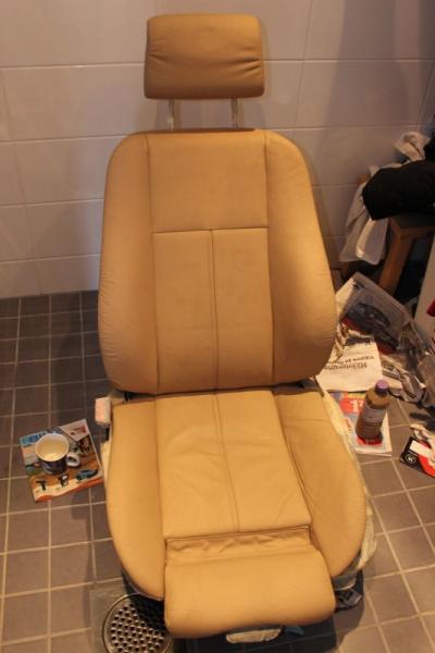

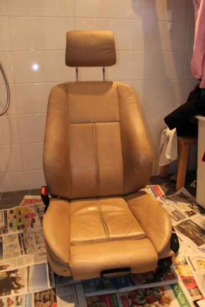

                            Tulihan puunattua penkkiä, Ensin pesu kissa saippualla ja bilteman hevosenturpa harjalla, sitten vähän väriä pintaan.
                            • Laku
                              • 17676
                              #884
                              Kyllähän marcuksella parani penkki !
