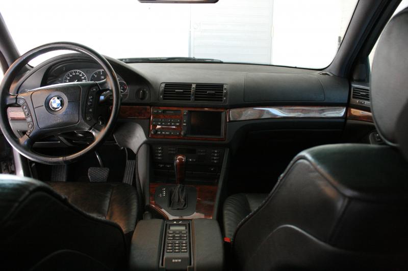

                            Onkos vinkkejä heittää kun E63 sanoo vain että insert sim vaikka yritän laittaa SIM kortin paikalleen? Ostin myös uuden akun tuohon auton puhelimeen kun luulin että akku vain loppu kun ei lataudu puhelin mutta ei tuntunut uudella akulla muuttuvan... Kyseessä ihan normi Motorola langaton puhelin kyynärnojassa:

                              Oliskohan jollain tietoa missä sijaitsee tuo orkkis BMW GSM puhelimen antenni? Kentät tahtoo olla melko huonot ja heittelee rajusti niin voisi tuota antennia vilkasta jos sellainen jostain löytyis, vai missä vika?
                              Toinen kysymys: Onkos luurin mikki paskana vai onko tämä jokin asetusongelma kun luurilla puhuttaessa toisessa päässä olevan ääni kuuluu mutta minun puhe ei kuulu vastaanottajalle?
                              Handsfree toimii hyvin. Ohjekirjaa ei ole siksi kysyn vinkkejä täältä. Puhelin tossa alakuvassa.
