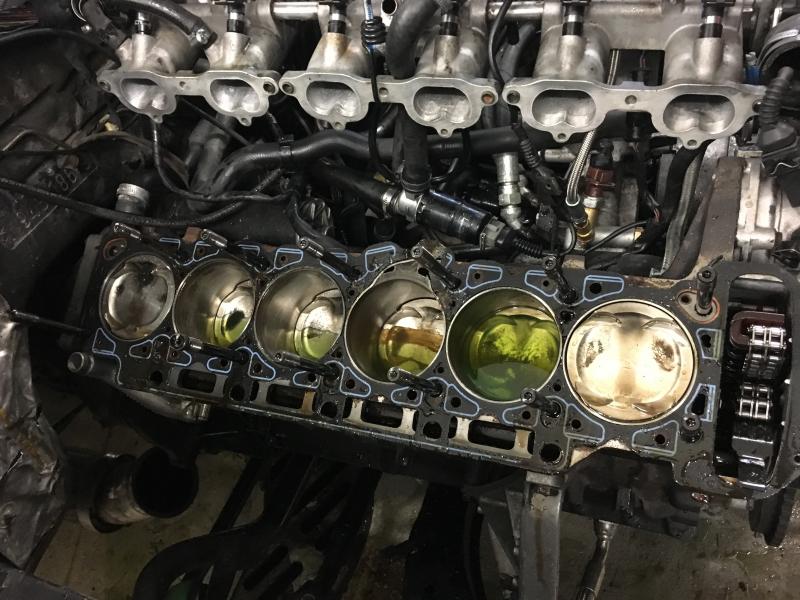

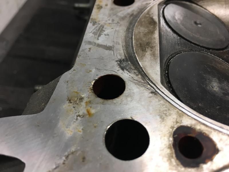

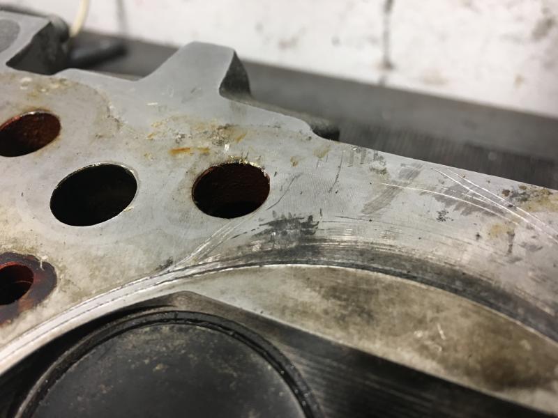

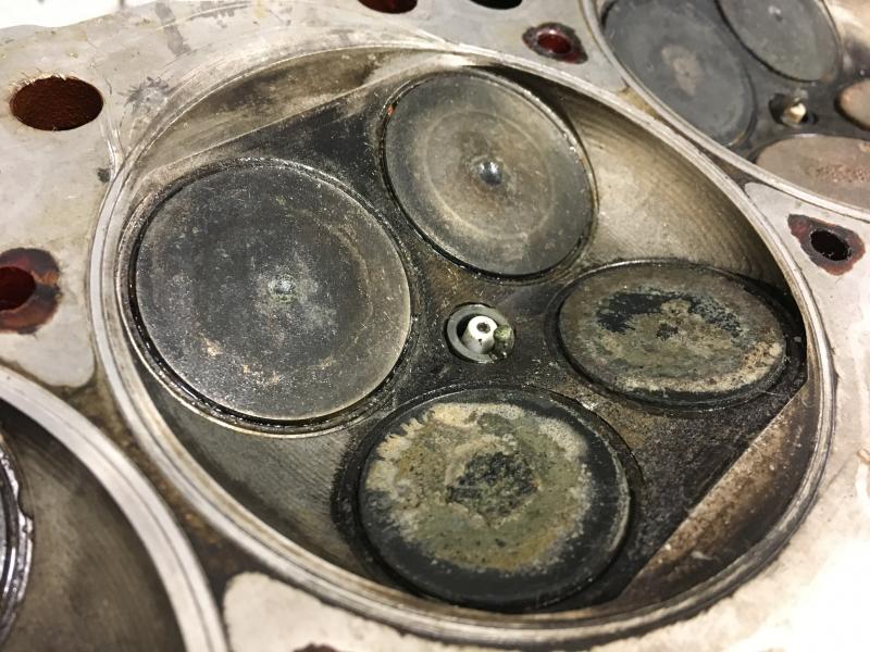

            Tässä muutama kuva.

              Eiköhän tuolla ole käynyt esisytytys kylässä. Siitä korkea sylinteripaine ja tiiviste pihalle? Sulanut tulppa ainakin selvä merkki siitä että kuuma on ollut ja niihin oloihin myös lämpöarvoltaan liian kuuma tulppa.

                  Iridiumi on väärä tulppa viinalle, se iridiumi kun lämpiää niin alkaa toimia katalysaattorina viinan palamiselle kauan enenkuin ollaan lähelläkään iridiumin sulamispistettä.
                  Kansi tarvii tsekata, kun fireringi on karannut välistä niin todennäköisesti itse kansi on taipunut lämmöstä ja on kiero kuin korkkiruuvi ja tarvinnee reiluakin plaanausta. Tehtaan plaanauskielto on lähinnä sen takia että likistykset ja mäntä-venttiili välykset säilyvät spekseissä, konetta rakennettaessa voi ihan hyvin plaanata kantta.

                    Viivaimen ja rakotulkin avulla mitattuna sanoisin kannen olevan riittävän suora, kun 0,05mm mitta ei mennyt läpi mistään. Taidan siistiä pinnat, läpätä samalla vuotavat venttiilit ja laittaa kamppeet kasaan. Kuinkahan tiukkaan tuon kannen uskaltaa kiristää arppien ja öljyn kanssa? Onko 100-105nm sopiva?

                        Päässyt sitten säikähdyksellä. Palotila näyttää siltä että ei ole nakuttanut - iridiumi on vaan hehkusytyttänyt. Platina ja iridiumi tosiaan on katalyyttejä viinalle eli niitä ei missään tapauksessa pitäisi käyttää korkeaviritteisissä viinakoneissa just em. itsesytytyksen vaaran takia.
