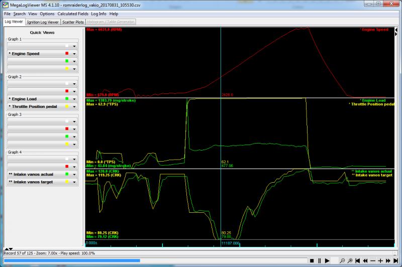

        Nokka-akselin asentoanturit tarkkailee kampuran ja nokan välistä kulmaeroa. Tuo sun ekan kuvan 126 asteen actual postion tarkoittaa että anturin mukaan nokka-akselin "lobe centerline" on 126 astetta eri kohdassa mitä kampuran YKK.
        Tuota vikaa pitäisi melkeen diagnosoida ajamalla logia testolla, miten target ja actual mätsää ajon aikana. Esim. tässä alimpana näkyy imunokan kulma ja pyyntö vanos remontin jälkeen:
        Sen pitäisi siis seurata aika hyvin pyyntöä.
          Näyttääkö vanoksen toiminta sun mielestä oikeelta tuossa mun videossa? Target ja actual ei aivan käsikädessä mene, mutta eikös tuossa INPA:ssa ole muutenkin jonkin verran viivettä? Videossa auto ensin tyhjäkäynnillä jonka jälkeen painoin pari kertaa kaasua auton ollessa vapaalla.
          Tosiaan silloin kun vanos ei toimi, tuo target on tuo 126 eikä mitkään arvot muutu.
          Lisäksi olen ihan vasta huomannut, että myös kampuran asentoanturi voi aiheuttaa ongelmia nokan signaaliin, koska ecu tosiaan vertailee nokan ja kampuran välistä kulmaa. Tässä esim. on nokan signaali joka antoi vikakoodia:
          Mutta tuo ei korjaantunut nokan anturin vaihtamalla, vaan vasta kun kampuran asentoanturin vaihtoi. Eli kampuran asentoanurin signaalissa oli häiriötä.
          Onko tuossa kuvassa nuo käyrät nokan ja kampuran välinen kulma? Sulla se menee maksimissaan 120 asteeseen?

                              Eikös M54:n imunokan ajoitus ole 80-120 astetta, eli on ihan reippaasti pielessä.
                              Eli intake ref point pitäis olla 120 astetta eli vanos max myöhäisellä. Näyttäis olevan 16 astetta liian myöhässä imunokan ajoitus, nähtävästi siinä rajalla kuitenkin että sillon tällön ecu hyväksyy mukaan.
