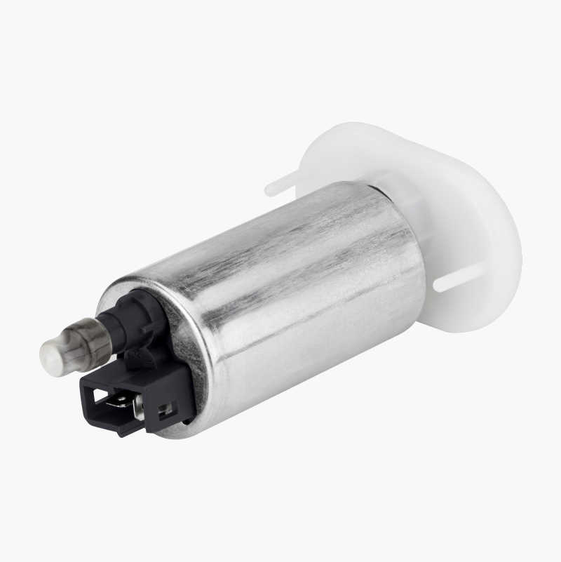

    PPs. Anteeksi sarkasmi, olen väsynyt ja ilkeä tällä hetkellä. Turbiinipumppuja löytyy esim. Bilteman valikoimasta Ford Focucsen pumppuna:
    52-201
    https://www.biltema.fi/autoilu---mp/...put-2000025514
    tuommosilla oon ajanu re85:sen kanssa monissa autoissa vuosia.
