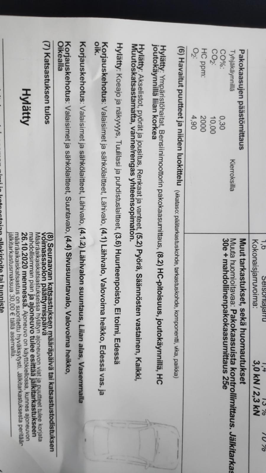

                              Vm 90 e30 autona ja päästöt hylätty, HC ppm arvo yli 2000 ei vähäpäästöisessä se sanoi vissiin että täytyy olla alle 600. Mistäkön toi johtuu ja miten sais kuriin?
