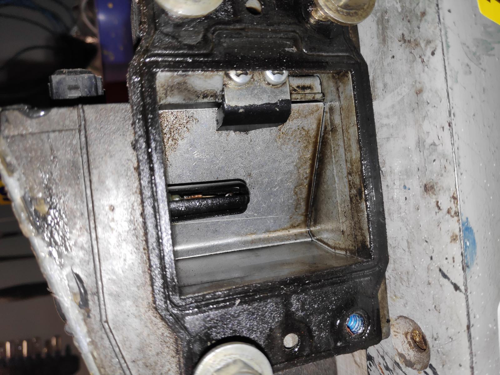

                Toi m20 orkkis IMM oli sisältä aika öljyinen myös, tossa oli ylimääränen m30 IMM tallissa ja kun sen laitoin kiinni niin kone käy paljon tasasemmin tyhjäkäyntiä ja vastaa myös kaasuun paremmin.. Voisko se olla syy noihin HC arvoihin että imm:n lanka ollu öljyinen? Tietenkin sekin pitäisi saada selville miksi alunperin edes IMM oli öljyinen, ohivuoto?

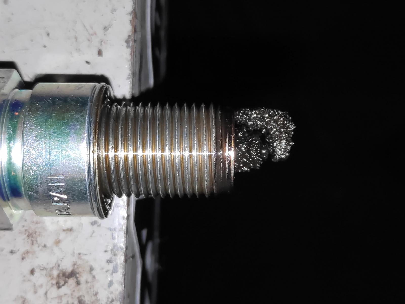

                Öljyt tuli kans tossa tulppien yhteydessä vaihettua noin 100km ennen katsastusta
                Edit: päätin tulpat viel kattoo vaikka vaihoin ne alle 100km sit niin sama joka viimeksi oli hieman öljyinen oli nyt ton näköinen (kuva alla) ei mikään ihme jos ei kunnolla sytytä... Kaikki muut tulpat ok
                  On kyllä aika miehekkään näköinen tulppa! Aika paljon se huohottaa jos noin paljon öljyä pääsee "öljyttömiin paikkoihin." Suosittelisin ehkä vähän vv-kumi jumppaa. Aika erikoisen röpelöiseksi mennyt tuossa tulpan päässä tavara. Käytätkö jotain öljynlisäaineita, ihan mielenkiinnosta?
