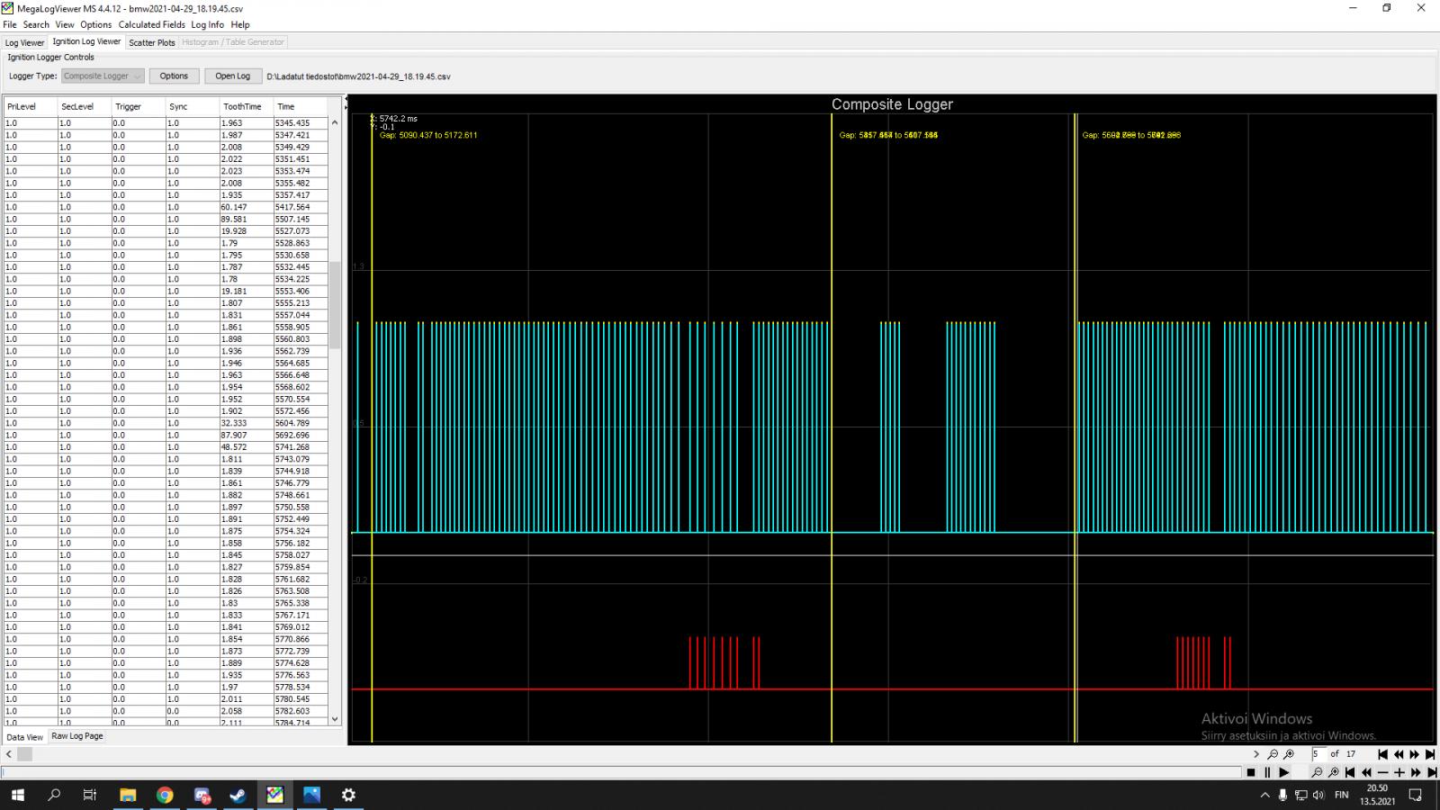

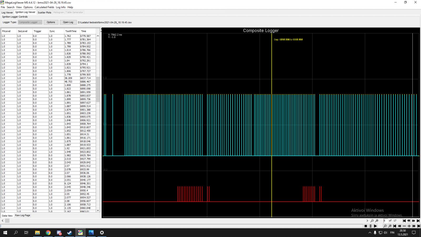

                          onko mulla siis kampiakselin anturi liian kaukana vai mikä osaisko joku jeesiä?
                          • Vauhtivaunu
                            • Jun 2008
                            • 2716
                            • P-Karjala
                            #43
                            Mikä anturi? Megan kanssa ei toimi 100% kunnolla kuin ZF/Cherry GS100502 ja sekin vain optoerottimen kanssa. 16 vuotta oon asiaa tutkinut niin uskallan sanoa totena. Muut anturit toimii joskus jotenkin ja vaihtelemalla vastuksia ja konkkia sekä pyörittelemällä vr-piirin potikoita, samalla oskilloskooppia kytäten.
