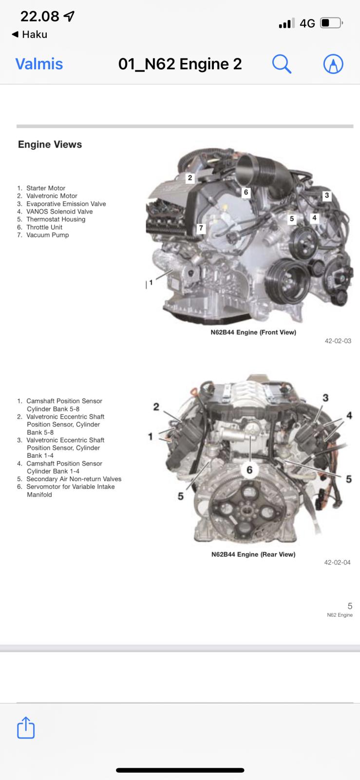

                  Nokka akselin antureita on varmaan neljä kuten nokkaakseleitakin. Onko nuo anturit venttiilikopan etupäässä jokainen, eli helpommassa paikassa kun tulipellin ja motin välissä?
                  Saako näistä koodeista kiinni, mikä anturi rikki:
                  P0368 camshaft position sensor B
                  Ja aktiivinen vika tulee koko ajan 2782 camshaft sensor outlet.

                    Muistelen että ovat nimenomaan siellä tulipellin puoleisessa päässä
                    Mulla oli kerran liittimen pinni lytyssä ja siksi tuli vikakoodi

                              Tunnistime
                              N62 tunnistimien sijainti
