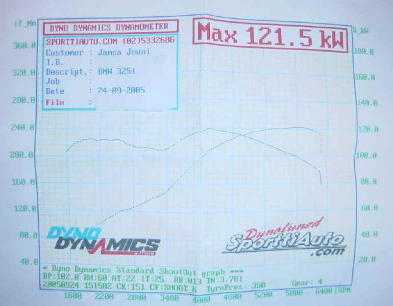

            Originally posted by SledgeHammer82 View Post
            Jos tuota käyrää vertaa vakio M20B25 käyrästöön, niin huomaa, että 4000 1/min jälkeen ei tosiaan enää kone käyttäydy siten kuin pitäisi, vakio m20b25:ssähän tehokäyrä nousee tasaisella kulmalla 5500 kierrokseen asti.
            Tätä pohdin itsekin, tehot eivät varsinaisesti tuolla 4000 jälkeen häviä, vaan sitä ei vain tule lisää. Laihalle se ei tuolla kuitankaan mene, kone käy turvallisen rikkaalla, mutta sytytys menee liian aikaiselle.
            Jos sulla olisi vakio m20b25 käyrän kuva, niin sitä olisi kiva katsoa..?
            t.Ville
              t.Ville
              Tässä oma m20b25 -87 -kat 8.8:1 puristuksilla ja n. 180tkm ajettu. Ja vakio siis kaikin puolin.
              Tehot 165Hv ja vääntö 245Nm
                t.Ville
                Jep ja sytytystä ei kai oikein muuten voi säätää kun syöttämällä Motronicciin sopivat kartat.
                Tässä on vuoden 1988 e34-esitteestä m20- ja m30-moottorien käppyröitä.
