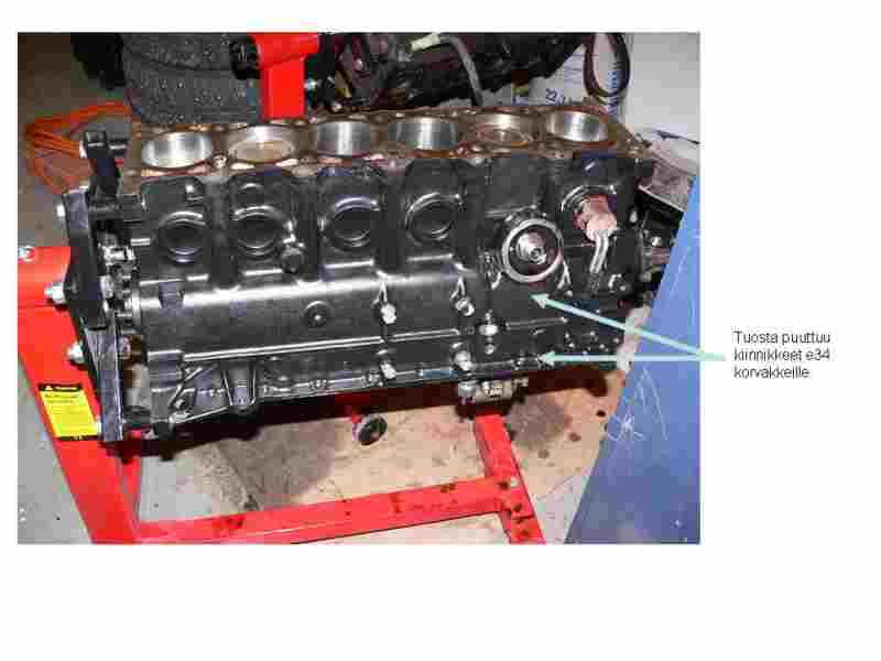

    Tuossa projektin nykyinen haaste. Eli öljynsuodattimen alla on e34 lohkoissa paikka koneenkorvakkeille (samanlaiset kuin ne mestat jotka siinä taempana näkyvät). Eli yhteensä puuttuu 4 pultinpaikkaa (sama tilanne toisella puolella).
    Mutta pysyyhän se vähemmälläkin.

                Pienenä nyanssina joka varmaan myöhemmin naurattaa voidaan mainita väärään kohtaan kiinnitetty koneenkorva.. Laatikko on paikallaan, toineen koneenkorva kiinni ja äijät ihmettelee kun toinen korvake on 5cm päässä... Oltiin melko jäässä.
