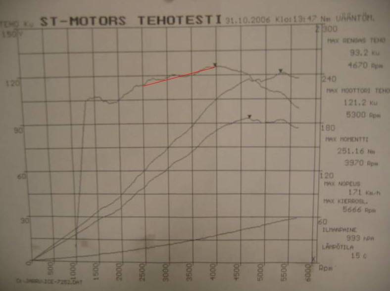

                    Originally posted by Kyytsis View Post
                    Mikä voisi aiheuttaa moista? Vakio b25 kone vetää iloisesti korkeammille kierroksille lisäten tehoa, eli loppuuko kanavista virtaus, vai alkaisiko pakopuoli ahdistamaan? Yksi veikkaus oli takapönttö, joka kuulemma voi olla syy korkeiden kierrosten ahdistukseen...
                    t.Ville
                    Siis häh? Onko tässä tapahtunut konehuoneen puolella muutoksia sitten tuon edellisen dynotuksen? Jos ei, niin ei siellä kyllä mikään ahdista kun ei ahdistanut edelliselläkään kerralla vai? Ja jos joku ahdistaa, niin ISO epäilys sille, että se olisi takapönttö. Sen verran kaasut viilenneet, että röörin ei tarvitse olla mikään "häränkurkku".
                    Ja eiköhän tuo ole tälle koneelle ihan tyypillistä, että maksimivääntö saavutetaan tuossa 4000rpm:n kohdalla ja siitä lähtee loivasti laskemaan. Eniten itseä kiinnostaa minkä takia tuo vääntö on niin hengetöntä tuota ennen ja erityisesti notkahdus 3000rpm kohdalla. Kun itse megan saan kiinni, niin tuohon notkahdukseen tulen antamaan kaikkeni, että saisi sen pois. Tappaa koko ajofiiliksen.
                    Ja tuosta sekasikiöstä voisi sen verran vielä valaista, että millä kangilla, männillä ja puristuksilla ylipäätään kone on. Vai onko nämä salaisuuksia?
                    Nokka lienee vielä vakio.
                    Harmi, etten ole kerennyt käydä dynottamassa vielä omaani tuon iskutilavuuden kasvattamisen jälkeen. Tavotteet ovat 265Nm ja 130kW 8.6:1 puristuksisella koneella.
                      Koneelle ei ole tehty muuta kuin öljyt vaihdettu...
                      Koneen speksit olikin tuossa edellisellä sivulla, mutta toistetaan tässä:
                      m20b25 lohko, Etan:n kampiakseli, 130mm veivit, 11 puristeiset eta männät KS:ltä. Vakio kansihiluilla.
                      Pistän illalla käyrät tänne näkyviin (vaikka ovatkin täsmälleen saman näköiset kuin nuo edelliset), mutta 3000rpm kohdalla ei ole notkahdusta. Se alkaa vasta tuossa 4000rpm ja siitä se sitten meneekin kuin lehmänhäntä...
                      Omasta mielestä käyrä näyttää ihan hyvältä välillä 1500-4000, sitten käyrä vain saisi jatkaa samaan suuntaan kuin ennenkin...
                      No, samassa suhteessa pitäisi siis omasta 10:1 puristeisesta (koska etassa puristukset noilla männillä 11, nyt b25 kannella vähemmän) olla siis tuota enemmän. Mutta jäädään 10kW ja 15Nm...
                      t.Ville
                      ...olisiko sittenkin tullut parempi 135mm kangilla, b23 kampuralla ja b25 männillä josta siivu pois... T3 mielipiteen voin arvata.

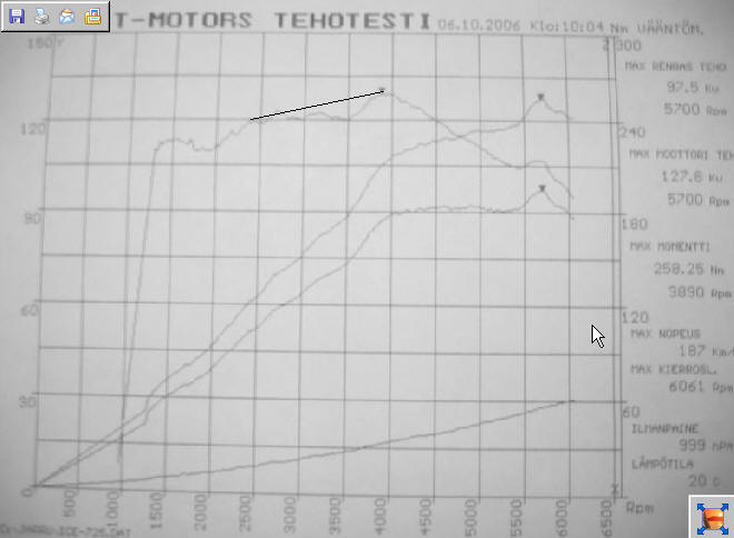

                        Itse lähinnä tarkoitan sitä, että jos tuosta väännön käppyrästä ottaa pisteet 2500rpm ja 4000rpm kohdilta ja vetää viivan, niin todella paljon sinne alapuolelle tavaraa jää. Itsellä jää enemmän, sulla vähemmän, mutta perusluonne siitä löytyy. Noi korkeammat puristukset varmaan parantaa tilannetta sun kohdalla, mutta ikävästi tuo kohta tuossa korostuu ja ajossa vieläkin enemmän.
                        Tehokäyrässä tuon notkahduksen samanlaisuuden näkee selvemmin.
                        Ja vertailen siis tässä tuota omaa vakion käyrää tuohon sinun.
                          Ööp.. Mullahan on tolla välillä koko vääntökäyrä tuon kuvitteellisen suoran yläpuolella. 3500rpm käy siinä viivalla.
                          t.Ville

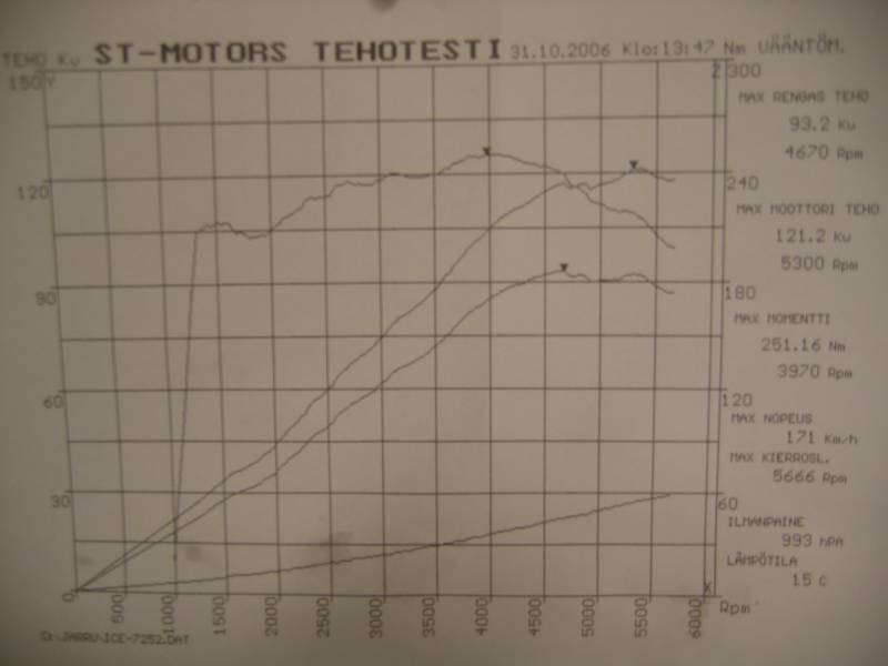

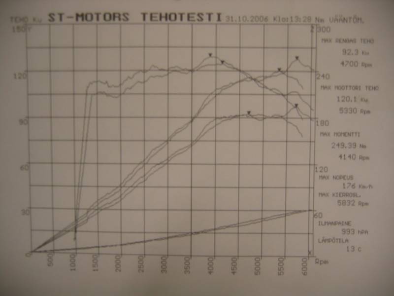

                            UUdet käppyrät
                            Toisessa kuvassa pelkkä tämänkertainen dyno, ensimmäiseen on laitettu vertailun vuoksi viimekertainen ajo myös mukaan - tämä uusi ajo siis sijoittuu siinä käyrässä vanhan alapuolelle...
                            t.Ville
                              t.Ville
                              Mitä tarkoitat? Itse tarkoitin tätä. Mikä tuossa minun käyrässäni on siis vielä syvempi.
                              // If you gonna touch ma car, I'm gonna fuck yer dog //
                              • Kyytsis
                                • Mar 2003
                                • 3472
                                #60
                                Tätä minäkin tarkoitin...
                                Eli tuolla nykylastulla kuoppaa ei ole kun ei ole tuota ponkaisuakaan...
