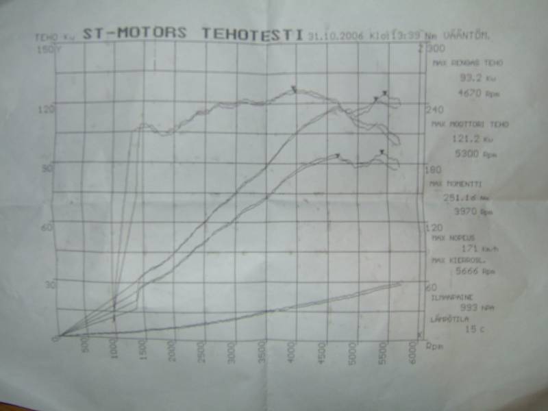

    Dynossa tosiaan tuli epäilys että takapönttö ahdistaisi virtausta, itse en tähän juuri jaksa uskoa, mutta mieleen tuli että voisiko tuota kokeilla vaihtamalla 525i 12v vaimentimen joko 525i 25v tai 535i pönttöön?
    Kiinnikkeiden luulisi sopivan ja hengittävyyttäkin pitäisi löytyä.
    Jos seokset ei mene laihalle/liian rikkaalle ja kone ei nakuta vaan tuntuu olevan "siinä rajalla", niin mitäpä tässä voi tehdä muuta kuin parannella hengitystä?
    t.Ville

      Noniin, en katsonut oikeanpuolesta käyrää ollenkaan. No tuntuuko tuo alapää nyt yhtään "vääntävämmältä" ennen tuota 4000rpm:ää. Eli vaikka Nm ovat pienempiä ja sitä 4000rpm tapahtuvaa näpäkkää nousua ei tule, niin "tuntuuko" tuo alapää paremmalta kuin ennen?
      Olikos tässä kattia? Jos olisi, niin voisiko se olla mennyt hajalle ja sitä kautta tukkoon?

        Helpoimmalla pääset kun heität mäkeen koko takapöntön ja kokeilet ilman. Sitten jos on parempi, niin uutta isompaa tilalle.

          No eipä se yhtään paremmalta tunnu, enemmänkin vähän puutuneelta. Eli sama mikä näkyy käyrästä - kaiken aikaa on tehoa vähemmän käytössä kuin ennen.
          Ei ole kattia eikä muitakaan saastevehkeitä. Siksi tuo kummastuttaakin että mikä tuossa 4000rpm kohdalla ottaa kiinni - mitä muita vastaavia käyriä on tullut kytättyä, niin kannesta ei pitäisi vielä hengitys loppua kesken, isot venttiilit pitäisi alkaa tuolla vasta vaikuttamaan.
          t.Ville
          EDIT:
          Lisäsimpä huvikseni vielä yhden käppyrän- siinä viimeisin lastu ja vakiolastun käyrät päällekäin. Mittaustarkkuuden rajoissa siis identtiset, ero on tuossa 4700rpm jälkeen jossa uusi lastu hetkellisesti on vanhaa parempi, mutta sekin etu katoaa ennen 5500rpm.

            Oisko vaan se motronicin uudelleen ohjelmointi kohdallaan?

              Mitä mieltä, pitäisikö kokeilla 535 kaasuläpällä ja IMM rungolla? Mikä on m20 imupuolen virtausta pahiten rajoittava paikka? Imusarja? Kaasuläppä?
                t.Ville
                IMM taitaa olla.

                  Kyllä juurikin IMM rajoittaa eniten...

                    Sulla taitaa olla siellä joku ratkaisu oman pellin alla? :think
