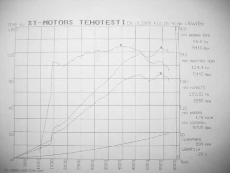

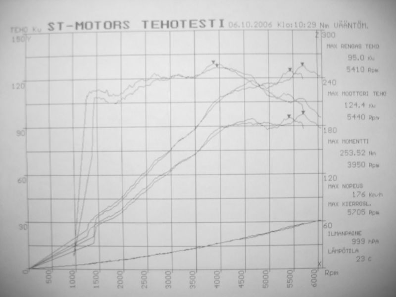

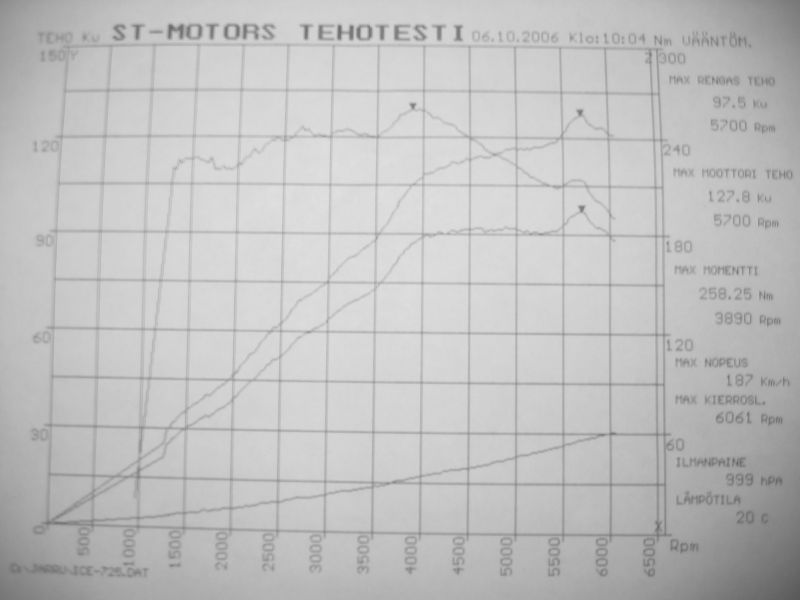

                        Dynotus ja säätö
                        Tänään oli ST-motorssilla sitten aika säätöön ja dynovetoon.
                        Vetoja tehtiin kaksi, ensin autossa olleella Jimi Conforti viriviri lastulla ja sitten vakiolastulla toinen.
                        Koneena on siis eta-kampiakselilla m20b25 lohkoon tasapäämännillä koottu 2,7 litrainen sekasikiö, yläkerta täysin vakio, alakerrassa kaikki uudet laakerit jne perusremontoinnit.
                        Virivirilastulla saatiin 127,8Kw @5700rpm ja 258,25Nm @ 3890
                        Vakiolastulla taas 124,4Kw @5440rpm ja 253,52Nm @3950
                        Molemmissa ongelmaksi tuli sytytys jota ei voitu säätää - liikaa ennakkoja ja siksi pientä nakutusta. Seos on koko ajan turvallisen rikkaalla, 98 käyttäminen bensana on välttämätöntä.
                        Päädyin pistämään vakiolastun kiinni koska ero ei ole iso ja osakaasulla se pitää seoksen laihempana, bensaa säästyy. Virilastulla oli turhan rikkaalla.
                        Jatkossa kokeiltavaa:
                        - tulpat, voisi olla lämpimämmät
                        - STM6 tms piggyback systeemi voisi kiinnostaa
                        - Nokka vaihtoon?
                        Tässä ne käyrät vielä, kolmannessa kuvassa käyrät päällekkäin niin voi vertailla.
                        Saa kommentoida - virityshän on onnistunut kun vakiotehoista on kadonnut vain 10%.
                        t.Ville
                        EDIT: Jos ei mutua, niin kertoopa jotain tuosta lastusta.
                          Niin jäi hiukan epäselväksi, että mikä pata tää nyt on ja mitä muutoksia tehty?
                            Tänään oli ST-motorssilla sitten aika säätöön ja dynovetoon.....
                            Jos tuota käyrää vertaa vakio M20B25 käyrästöön, niin huomaa, että 4000 1/min jälkeen ei tosiaan enää kone käyttäydy siten kuin pitäisi, vakio m20b25:ssähän tehokäyrä nousee tasaisella kulmalla 5500 kierrokseen asti.
                            Muistelen lukeneeni, että tuossa 4000 1/min jälkeen ilmamäärämittarin tieto ohitetaan ja motronicci kaivaa kartastosta sopivat sytytyshetket ja suihkutusmäärät. Tästä voisi päätellä, että moottoria et saa yläkierroksilla toimimaan ennen kuin motronicin kartastot saadaan rukattua uudelle konstruktiolle sopiviksi.
                            Saksassa noita ainakin on tehty, ja joskus olen netistäkin löytänyt sopivia karttoja, joita eprommiin voisi syöttää. Uuden kartaston laittaminen on helppoa, eprommeri ei ole mikään kallis laite, esim. Mikroprosessori lehdessä oli muutama vuosi sitten jopa tee-se-itse-ohjeet ko. laitteelle. Ongelmana on vain löytää jostain kartastot tai jos ei löydy niin penkissä tehdä sitten sopivat kartat.
