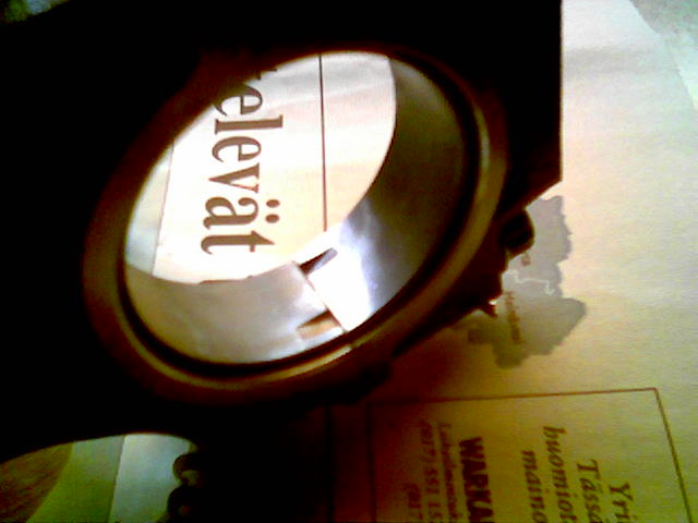

                  Originally posted by Racink View Post
                  Ei ole, kunhan laakeritpukit ovat oikeinpäin eli lukituskynsien kolot vastakkain.
                  Purin varamoottoria ja huomasin muutamassa kangessa olevan kuvan mukaisesti kynnet vastakkain ja toisissa eri puolilla kankea. Onko kuvassa oleva pukki nyt oikein päin?
                    Öö...ei ole oikein. Nuohan on tehty pareiksi ja sen uran pitäisi jatkua siihen toiseen kappaleeseen Näin mä olen asian ymmärtänyt.
                      EDIT: enpäs olekaan yhtään varma kun aloin ajattelemaan, kunhan lämpimikseni kirjottelen.
                      Nuo kanget ovat siis semmoista mallia missä on vain yksi kynsi per laakeriliuska.
                      Ne saa asennettua joko kuvan mukaisesti tai sitten kynnet kaulan vastakkaisille puolille.
                        Kyllä on oikein, ja tarkista myös, että on oikea alaosa oikeassa kangessa.
                        Äläkä sitten luttaa öljyä sinne liuskan väärälle puolen
                        -Ja hae jostain moottoripajalta välysnauhaa ja tarkista vielä varmuuden vuoksi, että välykset ovat joka kaulassa kunnossa
                          Mistäs tuon tietää onko oikea alaosa oikeassa kangessa? Eihän noissa taida mitään merkkejä olla. Edellistä konetta kasatessa (oli tehtaan jäljiltä) merkkasin kaikki osat kunnolla niin ei tarvinnut arpoa kasatessa mikä kuuluu mihinkin. Tätä konetta on joku jo kerennyt räpläämään.. Ei toimi sama konsti enää.
                          Tosin jos plastigagella katsoo välykset niin liekköhän tuolla väliäkään jos vaikka kankien alaosat ovat vaihtuneet.
                            Aivan... joissain kangissa vain on sellaiset "stanssimerkit", että niistä voi katsoa samat parit kohdilleen. Mutta kyllä pitäisi riittää kun langalla katsot, että välykset ovat oikeat.
