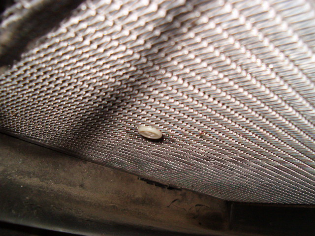

              No niin nyt olis ainakin yks kenties epäilyttävä havainto tehty liittyen tuohon nesteen katoamiseen.
              Eli tuossa jäähdyttimessä moottoritilan puolella siin hieman flektistä sivumalla on sellainen jokin valkoinen ihan kuin jokin muovinen nasta tarkemmin en tiedä painautuneena kantaa myöten jäähdyttimeen ja siin ympärillä on kyllä hieman tummempaa josko se neste sieltä haihtuisi?

                      Kaiki on suhteellista, mutta sanoisin että jos paisari ei ole pässyt tyhjäksi niin lisättävä määrä on pieni. Tosiaan jos sul on joku nasta syylärissä niin saattaa vuotaa. Varsinkin jos kerran ympärillä tumma kohta, tulee ilmeisesti nesteet höyrynä ulos. Joku on joskus maininnut foorumilla että syylärin voisi paikata. Itselläni ei ole paikkaamisesta kokemusta joten en ota kantaa

                        Joo itse kanssa sitä epäilen et sieltä vuotaa hyörynä mut varma tietenkään en ole.
                        Jotenki se on kyl niin erikoinen tapaus sellanen valkonen levee kantanen mut tarkemmin en tiedä kun en ole sitä pois ottanut jos alkaa sit pahemmin vuotaan ei sitä sinne jättää voi mut täytyy nyt katsoa.
                        Kunpa tietäs paremmin mikä se on niin vois suunnitella paremmin mitä tekee.
                        Mut ihmetyttää vaan et mistä ihmeestä sellanen on sinne joutunut.

                            Tässä olisi nyt kuva siitä jäähdyttmessä olevasta ihmeellisestä osasta jonka epäilen olevan syy nesteen hupenemiseen.
                              Olen joskus nähnyt tuollaisen "nastan" syylärissä ennenkin, ilmeisesti jonkin tyyppinen paikkausnasta.
                              Oletko tutkinut vuotaako nastan kohdilta kun moottori on käynnissä ja lämmin? Mustat jäljet viittaisivat vuotoon, paineen kasvaessa päästänee hieman nestettä höyrynä ulos.
                              Valitettavasti en ole aivan varma tuosta diagnoosista, joten jos joku muu tietää paremmin niin tarjotkoon teoriaansa/apua.
                              Olisi varmasti viisasta tarkistaa myös paisarin korkki, usein korkin tiivisteet alkavat olla tämän ikäisissä loppu.

                                Elikkäs voiko olla mahdollista että tuo nasta on tuossa tarkoituksella että sillä olisi paikattu jokin reikä?
                                Joo siin ympärillä vähän on tummempaa et samaa olen ajatellut, kun paineet kasvaa niin vuotaa höyrynä ulos. Ja täytyypä tarkistaa se korkki kanssa.
                                Mut jos jollain olisi lisää ideoita mikä tuo olisi niin mielelläni otan niit vastaan.
