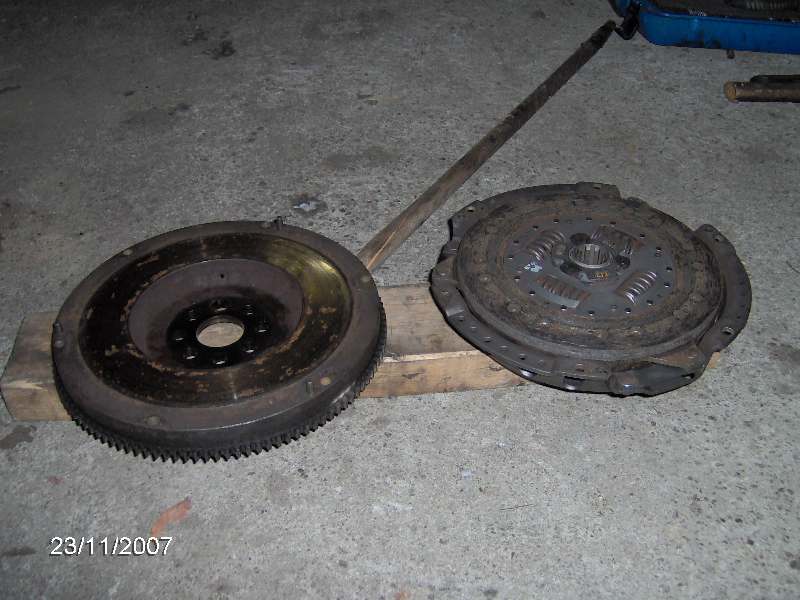

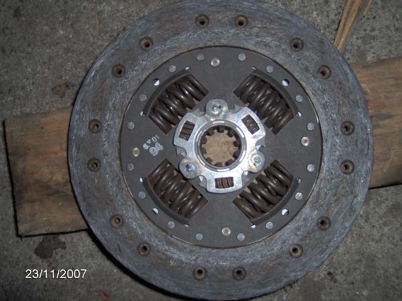

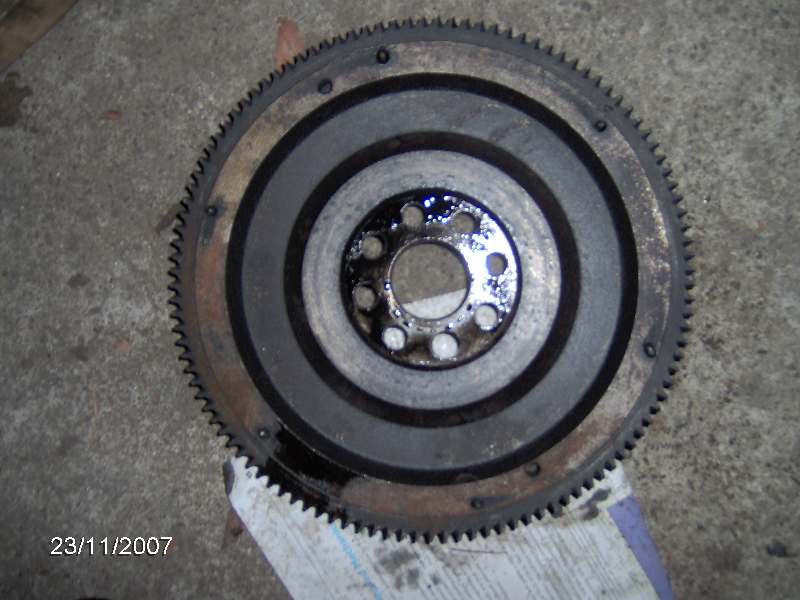

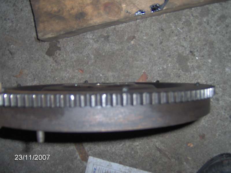

                Tässäpä näitä kuvia nyt olis. Melkonen möykky, korkeutta samanverran kuin kaksoismassallakin.
                Sitte vielä asetelmasta löytyis tällaisia tekstejä:
                Sasch 30821711310, Typ M200X, M215 ja 86.9
                Ja levystä:
                Sasch 1862 194 131 ja 2998262
                Että mitäs ne nämä on...?

                  Ei ole tuo malmikasa ainakaan m20 vauhtis, eihän se keräis kierroksia ikinä...

                        Mahtaako olla M20 ETA moottorin vp.

                          Mitähän vittua, mittasin eilen tuon levyn halkaisijan -> 215mm. Ei tullut sitten mitattua vauhtista tai asetelmaa, häätyy tarkistaa ne ens kerralla ku käyn tallilla.
                          Mitenkäs kun tähän pitää saada pitävämpää kytkintä. Eikös se sachs 618 asetelma ja m3 levy ole 325:n korkuiseen vp:hen tarkoitettu. Tämä vauhtis on huomattavasti korkeampi niin tässä pitäisi olla matalampi asetelma?

                            Veikkaisimpa 524D vauhtipyöräksi, en ole sellaista kyllä nähnyt.
                            324D on kanssa 215mm kytkimellä, mut kaksoismassalla.
                            kuvissa 524td vauhtis ja kytkinpaketti 228mm, tapit tehty hitsaamalla katkenneiden tilalle.
