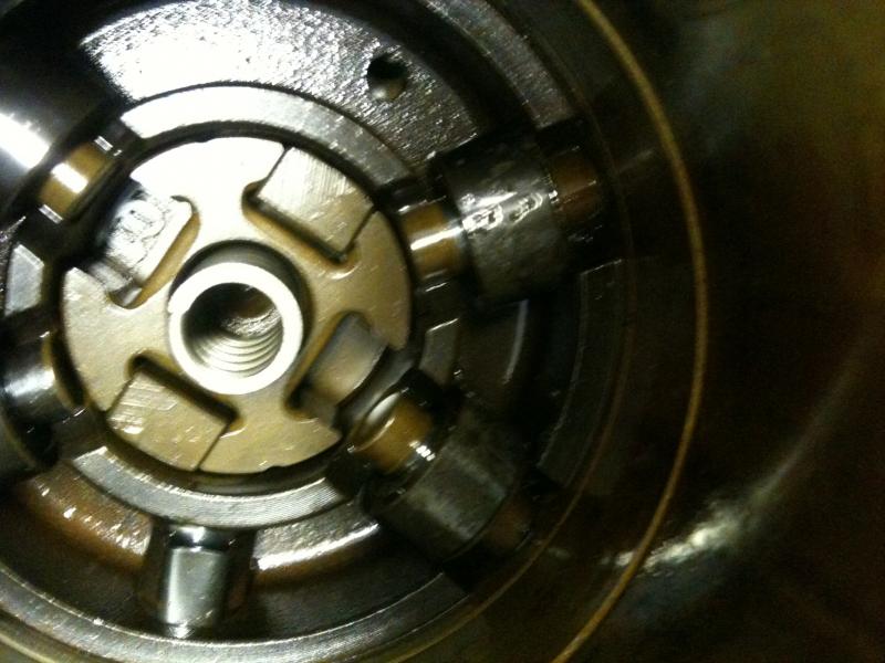

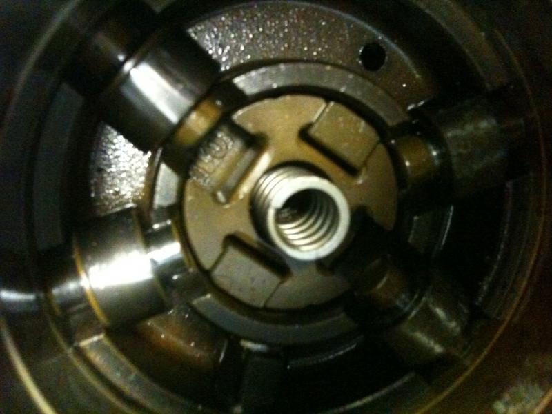

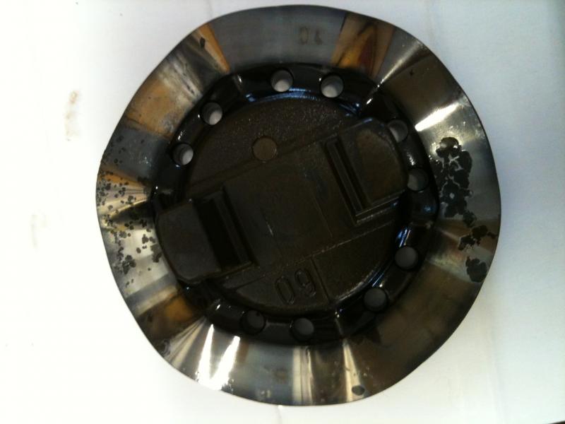

        Purin E34 525td sähköisen ruiskutuspumpun
        Paljastui että nokkalevyssä että rullissa on syöpymiä, kts kuvat.
        Uskaltaako laittaa näillä rullilla vai pitääkö hommata uudet?

          Laitoin alkuperäisen syöpyneen nokkalevyn ja rullat paikalleen. Kaippa se jonkin aikaa kestää.
          Vaihdoin samalla pumpun määränsäätimen molempien kansien ja nestepään tiivisteet.
          Sain kasattua pumpun mutta en pääse vielä kokeilemaan koska yhden natsan kierre (polttoaineen tuloliitin) näytti vaurioituneen kuljetuksessa, joudun sen uusimaan.
